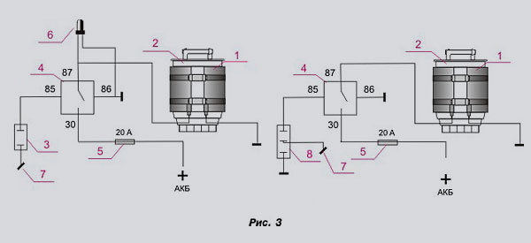

Народ подскажите. на схеме есть контакт под цифрой "7". в схеме написано что его надо подключать на замок зажигания. вопрос в следующем: как найти провод который дает напряжение при первом щелчке ключа зажигания и от какого провода лучше запитаться плюсом!!!! помогите пожалуйста и по-быстрее!!!!

1. Сигнал "Зажигание" - ЭТО ВТОРОЕ ПОЛОЖЕНИЕ КЛЮЧА!!!leonovandrey писал(а):Народ подскажите. на схеме есть контакт под цифрой "7". в схеме написано что его надо подключать на замок зажигания. вопрос в следующем: как найти провод который дает напряжение при первом щелчке ключа зажигания и от какого провода лучше запитаться плюсом!!!! помогите пожалуйста и по-быстрее!!!!
2. А вот откуда его брать, зависит от того как Вы будете устанавливать сей девайс! Под капот ... В салон ... Или еще куда-нить ...
А еще было бы неплохо знать а какой у Вас именно девайс ... с кнопкой или с "автоматом"?

1. мне нужен не сигнал "зажигание" (когда лямпачки на панели загораются), а именно первое положение. Типа пока ключ не вставишь в замок и не повернешь, подогрев не включится.Gonza писал(а):1. Сигнал "Зажигание" - ЭТО ВТОРОЕ ПОЛОЖЕНИЕ КЛЮЧА!!!leonovandrey писал(а):Народ подскажите. на схеме есть контакт под цифрой "7". в схеме написано что его надо подключать на замок зажигания. вопрос в следующем: как найти провод который дает напряжение при первом щелчке ключа зажигания и от какого провода лучше запитаться плюсом!!!! помогите пожалуйста и по-быстрее!!!!
2. девайс с кнопкой. сам подогрев бондажный будет стоять на топливном фильтре ПОД КАПОТОМ.

Так и я про тоже самое. А ты первое положение... да первое положение!leonovandrey писал(а):... Но я не понимаю зачем столько лишнего говорить, если просто можно подсказать к какому проводу подключить этот долбанный подогреватель фильтра!
Если я не путаю (нет сча 203-го под рукой) в левом блоке предохранителей есть разъем в котором два провода - сиреневый и желто-красный (сиренево-красный). Тебе нужен последний. Это и есть сигнал поворота ключа в "зажигание".
НО ОБЯЗАТЕЛЬНО ПРОВЕРЬ ТЕСТЕРОМ!
