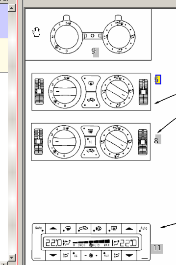

1) Это не кабриолет (по 414 коду можно понять было
). EPC иногда при расшифровке выдает странные вещи, это нормально
2) 755 код = RADIO MB SPECIAL SINGLE CD
3) Кондиционера, насколько я вижу, нет. Стоит установка управления климатом с номером A2108300185, она ставиться при отсутствии кодов 580/581 (КЛИМАТИЧЕСКАЯ СИСТЕМА / TEMPMATIC [580] или СИСТЕМА АВТОМАТИЧЕСКОГО КЛИМАТ-КОНТРОЛЯ [581])
Может сами посомтреть, какая из 4 панелек стоит в машине по факту (мне показывает что та, которая вторая сверху)

В очередной раз спасибо за консультацию. Люк меня смутил изначально,но складной верх фигурирует аж 2 раза,так я и решил уточнить у знающих людей)) А что без кондея жаль конечно(
