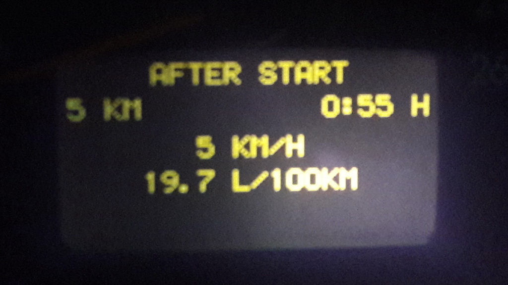

Re: Замена термостата в CDI двигателе на примере 611.960
Вот вам как пример: сегодня пока лед отчистил, пока ребенка в школу завез и второго ребенка с женой у поликлиники подождал и т.д. Обычно не грею, но вот пришлось проехать 5 км, при этом двигатель работал 55 минут. Расход соответствующий. Дальше поехал на работу и все стало на свои места.
Получается, что это норм в холод такие показатели (погрел, проехал, постоял на холостом, проехал, постоял на холостом и т.п.)?VovoS писал(а):Вот вам как пример: сегодня пока лед отчистил, пока ребенка в школу завез и второго ребенка с женой у поликлиники подождал и т.д. Обычно не грею, но вот пришлось проехать 5 км, при этом двигатель работал 55 минут. Расход соответствующий. Дальше поехал на работу и все стало на свои места.
Это не норма. Все зависит от вашей езды. И летом могут быть такие показатели при коротких расстояниях и не если глушить на время простоя авто.dimonk06 писал(а):Получается, что это норм в холод такие показатели (погрел, проехал, постоял на холостом, проехал, постоял на холостом и т.п.)?VovoS писал(а):Вот вам как пример: сегодня пока лед отчистил, пока ребенка в школу завез и второго ребенка с женой у поликлиники подождал и т.д. Обычно не грею, но вот пришлось проехать 5 км, при этом двигатель работал 55 минут. Расход соответствующий. Дальше поехал на работу и все стало на свои места.
Я так не езжу, если только очень редко. И как пример вам показал что такое может быть. Я не грею авто (только пока снег счищаю), а сразу еду. Но если у вас так ездить получается - короткие расстояния и долгое время простоя на холостых, то смиритесь с такими показателями на приборке
