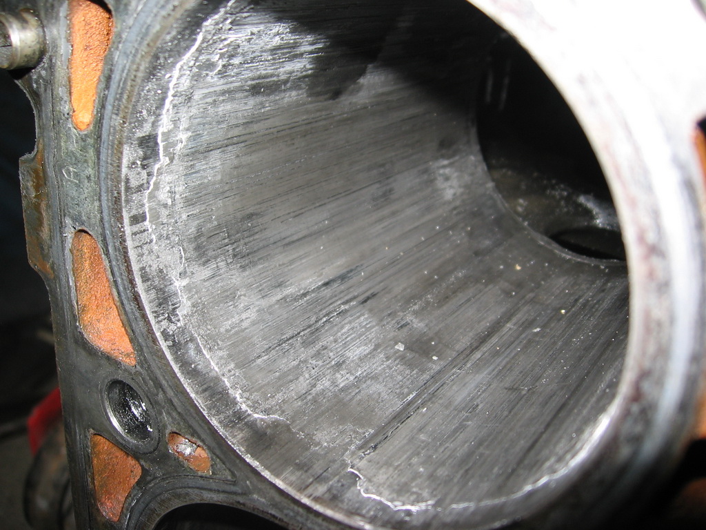

Могу спорить, но тот кто не в курсе этой истории, НИКОГДА не угодает, что явилось причиной следующих фото!!! :a_g_a:
612-ый мотор<br />Клапана
612-ый мотор
Клапана
612-ый мотор<br />Зеркало цилиндра
612-ый мотор
Зеркало цилиндра
612-ый мотор<br />... из цилиндра появляется ...
612-ый мотор
612-ый мотор<br />... остатки оплавившегося поршня!
612-ый мотор

На 612-м случайно не ЕГР очистителем тормозов мыли?
