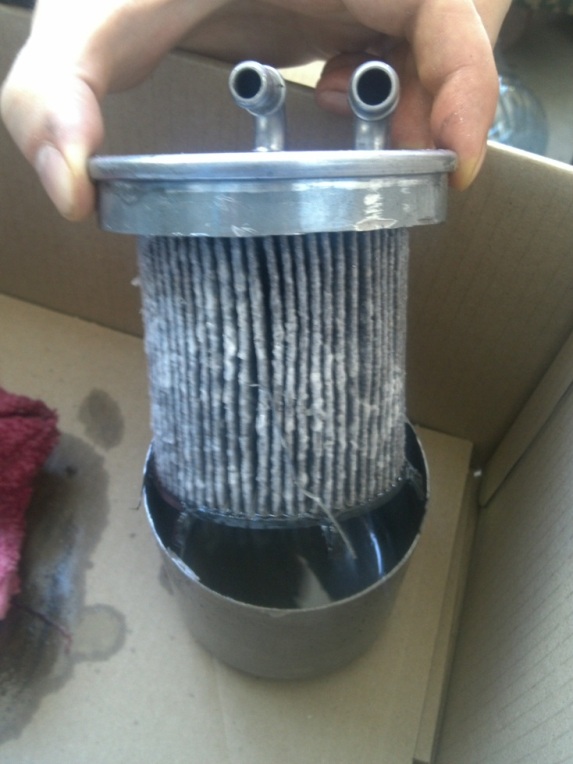

Я думаю фильтр не причем. Может где-то слегка подвоздушивает в системе, может в трубке или в сеточке в баке прихватило малость. В прошлом году у меня на 203м в мороз вебаста отказывалась один день стартовать при -28, при том что мотор заводился и машина ехала. К вечеру покатался, тромб этот пробило, все опять стало работать. Еще есть ML163 без вообще какого либо подогрева, стоял 4 дня, седня вечером завелся и поехал. Мороз на улице детский, чтоб машина замерзала из-за топлива.BoolDozer писал(а):Разрезал фильтр.
- Сообщения: 2903
Re: Не заводится W204 cdi.
Он как меняет фильтр, так у него сразу все ехать начинает. Правда на пару дней.SPuRS писал(а): Я думаю фильтр не причем. ...
