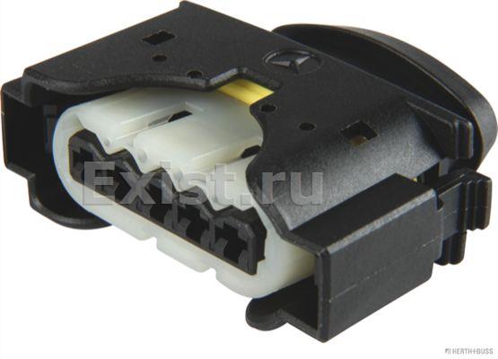

Сообщение executioner » 28.02.2014 10:28
golodini писал(а):wdb2100071b022678 Заранее благодарен
Вот фото разъема, такой?

Сообщение executioner » 28.02.2014 10:29
И номера:

Сообщение golodini » 28.02.2014 10:30
Да, такой!!! Спасибо большое!!!

Сообщение executioner » 28.02.2014 10:39
golodini писал(а):Да, такой!!! Спасибо большое!!!
A 000 540 38 05 тогда таких штекеров надо 5 шт. Вроде так, ну можно уточнить при заказе...
