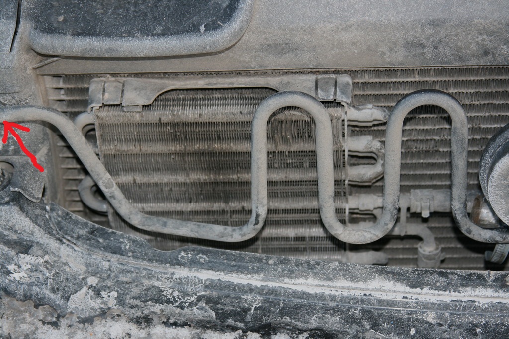

В общем на рисунке указано место где перетерлась трубка ГУР.
В моем авто имеется задняя пневмоподвеска (она не работала изначально почему-то что-то, но вопрос не в этом)))), я так понимаю что ГУР и она питается одной зеленой жидкостью, из одного бачка? или я не прав? Так вот, что это за жидкость? И какой объем системы у меня? Можно ли немного поездить с низким (ниже мин уровня) уровнем данной зеленой жидкости? Можно ли заделать данную дырочку холодной сваркой или надо именно варить? Еще какие варианты? На данный момент пережал дырочку резиновым шлангом с помощью хомута вроде не течет.
А вот что нашел:
Жидкость гидроусилителя руля 1 л, жидкость MB-236.3 (ATF D)
Гидросистема регулировки клиренса кузова 3.5 л, масло MB-244.0
П.С. Внимание всем владельцам W203, не появиться ли данная проблема у Вас!!!
А вот что нашел:

Получается две разных жидкости и два разных бачка, но у меня то он один (написано на нем 001 989 20 03). Первую жидкость нашел, вторую нет - наверно поменялся допуск. Какой он сейчас вместо MB-244.0? И можно ли смешивать старое (наверно оно залито сейчас) и новое?

Вот какое надо наверно)))? Масло для гидросистемы ГУРа и подкачки на 210х и 203х с 2х секционным
насосом и общим бачком для масла 344.0 или 001 989 20 03 10. Но не могу у нас его найти даже на экзисте(((

Ответ касается только ГУРа. Про заднюю подвеску не в курсе (PS - если она пневмо, зачем ей жидкость?).
$19 литр в Минске

http://exist.by/price.aspx?pcode=A++001+989+22+03+++10 Вот оно. Я не верно обозвал подвеску - гидроподкачка надо)))) А остальные вопросы?

Номер трубки A2034602124
Стоит она порядка 50EUR
Может проще перезаказать через Стаса новую и не заниматься кроиловом?
Кстати заодно наверное стоит разобраться, почему ее у вас перетерло. На моей памяти это единичный случай у 203-го кузова, и он только у вас.
Я сегодня посомтрел на своем - честно говоря не понимаю, каким образом и что могло бы ее у вас перерубить. В перед машину не стукали? Если стукали - точно все правильно вывели?

Купить то можно, просто если поксиполом заделать, то и снимать ее даже не надо (заклеить и масло долить немного и все), а если снимать (само снятие наверно геморно - не подлезть, слив масла всего ну и заливка уже нового я так понимаю), то можно и заварить аргоном уже без проблем - смысл покупки новой отпадает.sidney писал(а):Номер трубки A2034602124
Может проще перезаказать через Стаса новую и не заниматься кроиловом?![]()
Она почему-то соприкосалась с пластиком в месте заправки кондея, видимо от вибрации и перетерлась (не перерубило, а от трения образовалась маленькая дырочка, как от иглы))). Сам я машину не бил еще))), следов аварии спереди тоже не вижу. ну х.з.
