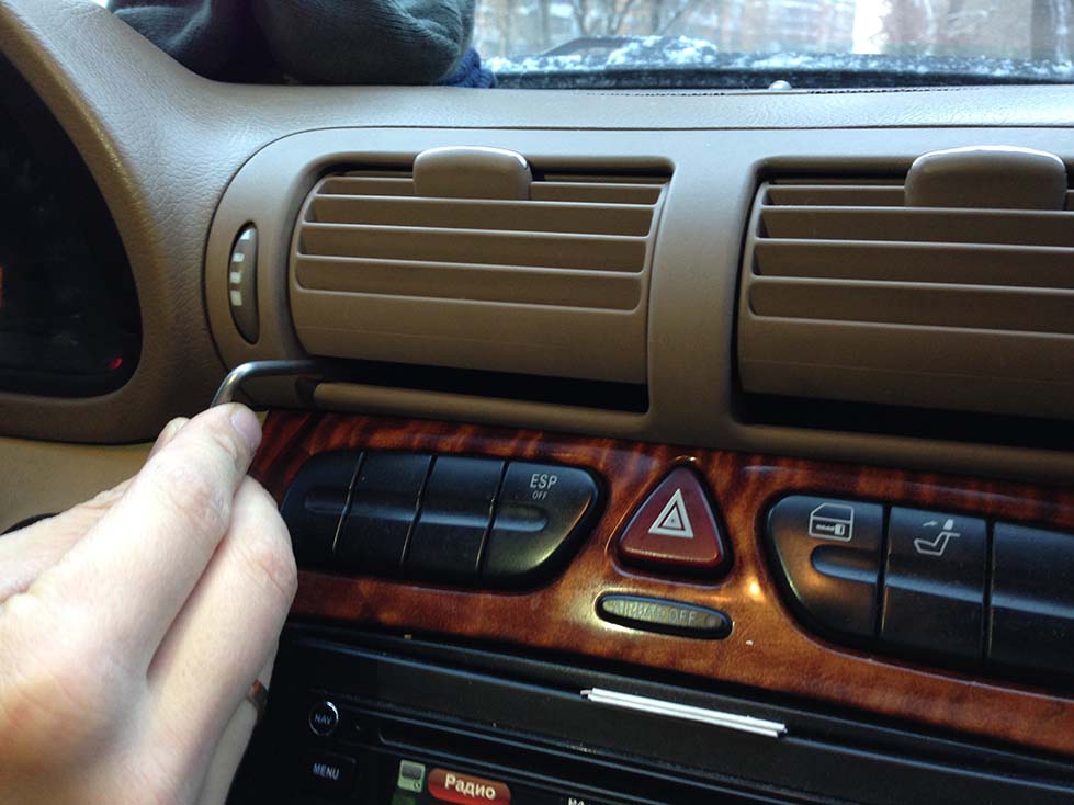

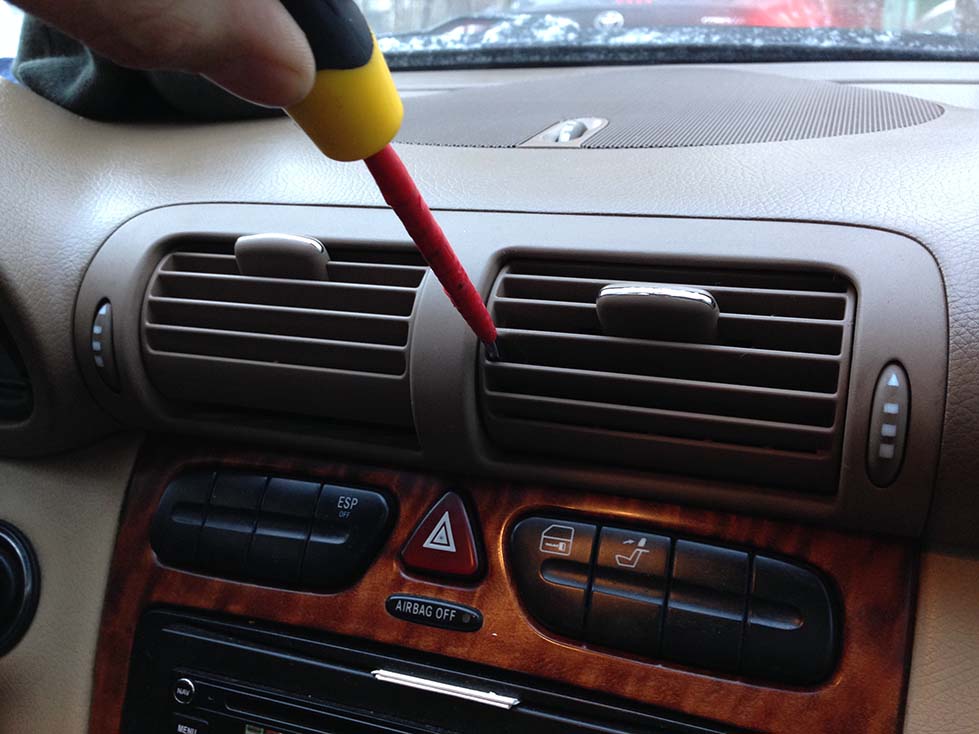

5. ВАЖНО - в видио (да и во многих описаниях) неправильно демонтируются решетки центрального дефлектора!
НЕ НУЖНО отгибать сам дефлектор - поломаете!! Внутри дефлектора есть усики, которыми нужно пользоваться для отгиба его вверх и вниз.
А. Отверткой аккуратно тянем нижний ус вправо (находятся в левой части внутри дефлектора), одновременно отворачиваем дефлектор максимально вверх!
Б. В образовавшейся щели находим 2 болта (правый нижний и левый нижний углы) - откручиваем.
В. Ставим дефлекторы на место.
Г. Отверткой аккуратно тянем верхний ус вправо (находятся в левой части внутри дефлектора), одновременно отворачиваем дефлектор максимально вниз!
Д. В образовавшейся верхней щели слева и справа соответственно (примерно над нижними болтами) есть защелки. На защелки надавливаем плоской отверткой и вытаскиваем дефлектор! :dan_ser:

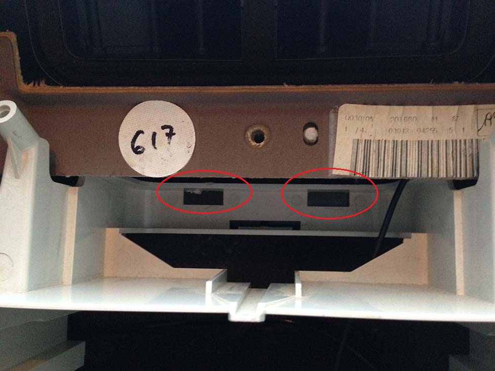

6. Дерево торпедо лучше выщелкивать начиная от пепельницы - именно там 2 защелки, которые держат. Нужно просто сильнее потянуть.
7. Чтобы вытащить пепельницу нужно отжать 2 фиксатора, которые находятся прямо перед крышкой пепельницы слева и справа.

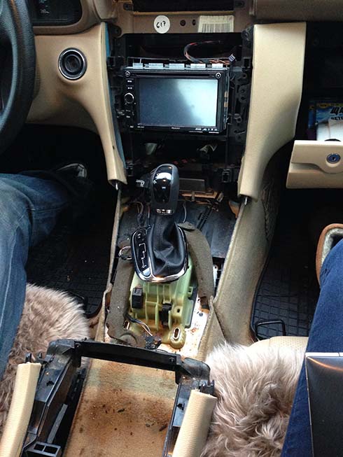

Далее нам нужно убрать подлокотник.
Для этого откручиваем на 90 градусов 2 стягивающих болта слева и справа:
После этого откручиваем 4 болта подлокотника. 2 штуки за рычагом КПП в нише, 2 под "ковриком" в отсеке подлокотника.
Для того чтобы снять подлокотник нужно демонтировать нишу с подстаканником и прикуривателем. Тут всё написано ( http://www.autoprospect.ru/mercedes-ben ... nsoli.html ), впринципе особых сложностей с этим не возникло.
Получаем результат:

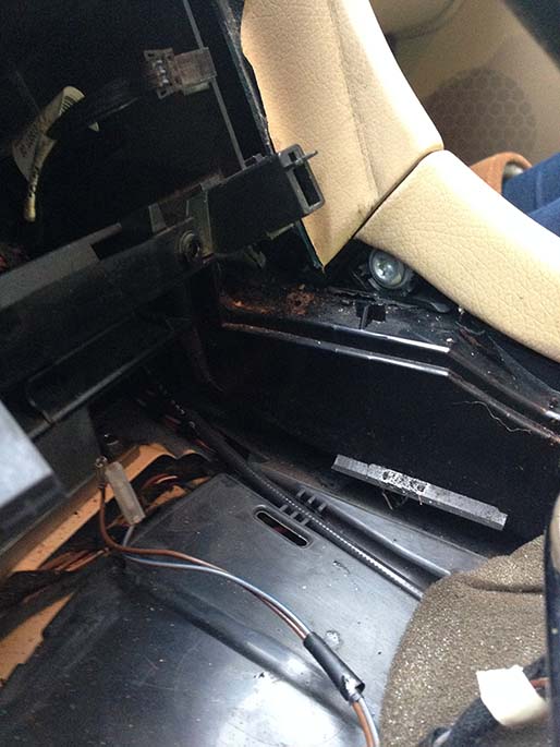

Панель между бардачком и консолью крепится на защелках, которые далеко и глубоко внутри цепляются за бардачек. Долго искал и думал как-же гуманно их отжать?
Ничего не нашел, ничего не придумал. Всё решилось приложением максимальных усилий. Просто аккуратно но очень сильно выдерните эту панель на себя.
Потом выкрутил болты снизу в панель облицовки под рулем. Сколько штук их выкручивать - дело ваше! Можно выкрутить только болт под замком зажигания (как в примере на drive2.ru), но я выкрутил все болты.
Теперь выщелкиваем панель облицовки со стороны шахты из пазов и отгибаем.

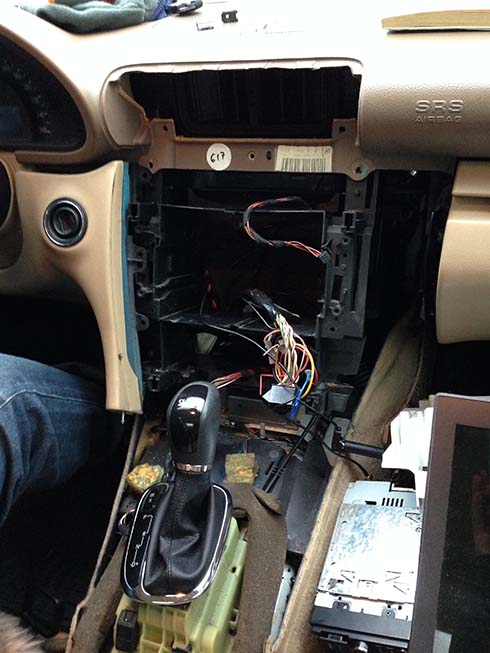

Шахта готова к демонтажу.
Параллельно можно убрать воздуховоды на задний ряд сидений, чтобы не мешали. Но, опять же дело вкуса :)
Шахта сама по себе уже свободна от всего и чтобы достать ее достаточно потянуть на себя. НО, вверху есть узел, который очень неудобен и который мешает не только нормально вытаскивать шахту, но и нормально вставлять ее обратно!! :ne_vi_del:
Вверху есть 2 зацепа, которые вставляются в металлическую пластину и 1 защелка чуть ниже, которая фиксирует всё это.
Физически нужно высвободить нижнюю защелку и выдвигая шахту вверх вытащить зацепы из отверстий. Если делать по науке, то для этого придется разобрать всё, что описано в пути 1.
Варварский метод (путь 2) требует следующего:
1. Сразу решите для себя насколько нужна Вам старая шахта (выкинуть, применить в хозяйстве, оставить потомкам или продать)
2. Придумайте наиболее подходящий для себя способ как отломать 2 верхних зацепа (голыми руками по богатырски, или отрезать, ну, или может взорвать мини-зарядами пластида :ps_ih: ). Верхняя планка металлическая, поэтому шахта однозначно сломается раньше, что бы вы не делали :ni_zia:
3. Отгибаем нижнюю защелку и при условии, что верхние зацепы уже не мешают - вытаскиваем старую шахту :dan_ser:
Получаем:
