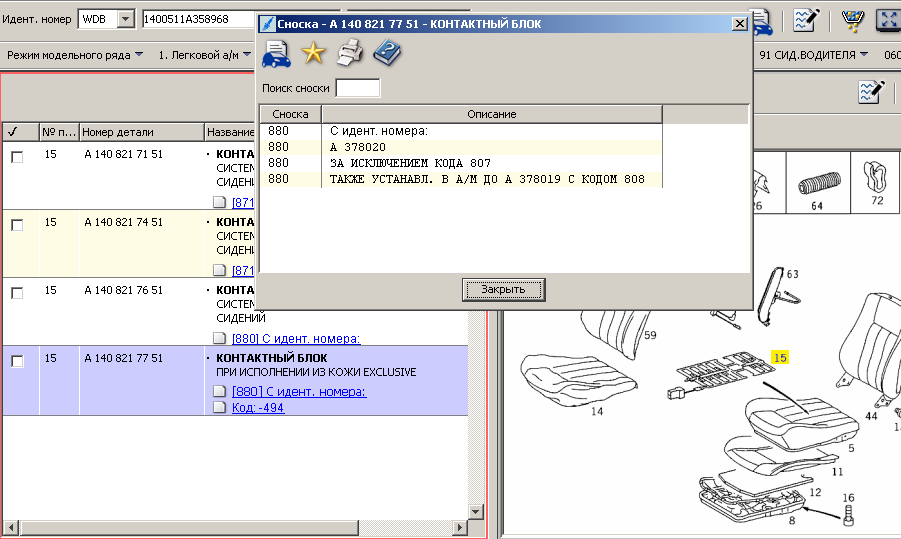

Добрый день! ВИН код моей машины, WDB1400511A358968 пожалуйста помогите разобраться в подборе з/ч по Оригиналу и ВИНу Возникает вопрос; по Оригиналу и ВИНу выбивает четыре номера з/ч A1408217151, A1408217751, A1408217651, A1408217451, ...при снятие с моей машины з/ч стоит номер "контактный блок" A1408217151, но мне предлагают "контактный блок" с номером A1408217751,,,Прошу Вас помочь разобраться как эти четыре "контактных блока" взаимно заменяемость, или нужно ставить ту з/ч которую снял с машины,,, ....Ещё вопрос, в переключателе поворотов, то-же такая-же ситуация, стоял переключатель поворотов на машине с номером 140 540 23 44, а по Оригиналу и ВИНу выбивает A1405402244, A1405401144, как можно расшифровать какую з/ч нужно ставить, и как эти все з/ч в заимо заменяемы, или они не в заимо заменяемы,,, ,,,Помогите разобраться, в этой ситуации,,, заранее спасибо,,, С Уваж...

Ставить или A1408217151 или A1408217451ВОЛОДЯ писал(а):Добрый день! ВИН код моей машины, WDB1400511A358968 пожалуйста помогите разобраться в подборе з/ч по Оригиналу и ВИНу Возникает вопрос; по Оригиналу и ВИНу выбивает четыре номера з/ч A1408217151, A1408217751, A1408217651, A1408217451, ...при снятие с моей машины з/ч стоит номер "контактный блок" A1408217151, но мне предлагают "контактный блок" с номером A1408217751,,,Прошу Вас помочь разобраться как эти четыре "контактных блока" взаимно заменяемость, или нужно ставить ту з/ч которую снял с машины,,, ....
1) По EPC подходит только A1405402244ВОЛОДЯ писал(а): Ещё вопрос, в переключателе поворотов, то-же такая-же ситуация, стоял переключатель поворотов на машине с номером 140 540 23 44, а по Оригиналу и ВИНу выбивает A1405402244, A1405401144, как можно расшифровать какую з/ч нужно ставить, и как эти все з/ч в заимо заменяемы, или они не в заимо заменяемы,,, ,,,Помогите разобраться, в этой ситуации,,, заранее спасибо,,, С Уваж...
2) Номер A1405401144 ставился на машины с ВИНом по A290166 (у вас A358968), т.е. не подходит
3) Про A1405402344 не написано вообще ничего, его нет в перечне взаимозаменяемых
У кого есть EPC и немного времени - перепроверьте, я может ошибся где.

,,,,Подскажите пожалуйста, а этот датчик не подойдёт моей машине, A1408217751 , дело в том, что уже мне высылают этот датчик, в магазине сказали что он подходит на мою машину,,, Пожалуйста дайте правильную информацию, так-как уже выслал деньги заsidney писал(а):Ставить или A1408217151 или A1408217451ВОЛОДЯ писал(а):Добрый день! ВИН код моей машины, WDB1400511A358968 пожалуйста помогите разобраться в подборе з/ч по Оригиналу и ВИНу Возникает вопрос; по Оригиналу и ВИНу выбивает четыре номера з/ч A1408217151, A1408217751, A1408217651, A1408217451, ...при снятие с моей машины з/ч стоит номер "контактный блок" A1408217151, но мне предлагают "контактный блок" с номером A1408217751,,,Прошу Вас помочь разобраться как эти четыре "контактных блока" взаимно заменяемость, или нужно ставить ту з/ч которую снял с машины,,, ....

Я не буду однозначно утверждать подойдет или нет, но мерседесовская программа по подбору запчастей утверждает, что датчик A1408217751 ставился начиная с ВИН номера A378020 либо до этого номера, но с кодом 808 (модельный год 1998) в датакарте. Ни первое, ни второе условие вам не подходят.
Раз уж деньги выслали - чего переживать?.. Придет, попробуете - может и подойдет. Но EPC говорит что нет.
