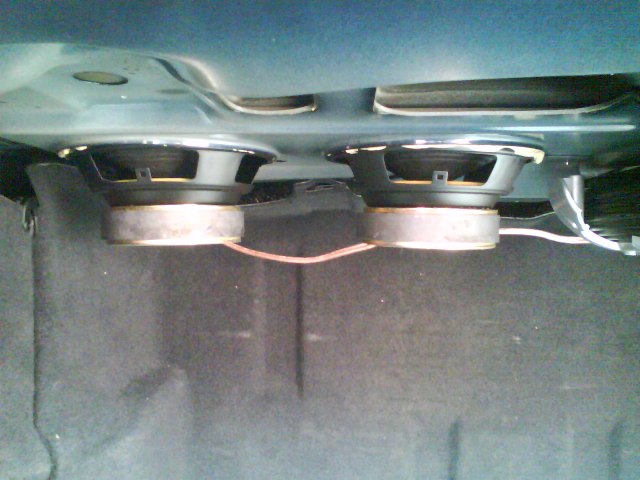

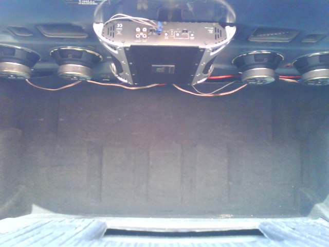

Как и обещал. Выкладываю фотки:
Сюда после доработки стали 8 см динамики Затем вывел шнурок для подключения внешнего плеера Вот сообщение на Комманде что включен AUX Сзади 4 динамика 8 Ом, по 2 в параллель А вот и сама полка полностью Единственное, счас как потеплеет сделаю шумку полки, т.к. много призвуков и вибрации...

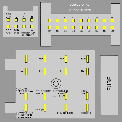

Нужно впаять шнурок с 3,5 разъемом в штекер сзади магнитолы
- Вложения
- Распиновка разъема
- C__Data_Users_DefApps_AppData_INTERNETEXPLORER_Temp_Saved Images_mercedes-comand-2a.gif (2.49 КБ) 35591 просмотр
