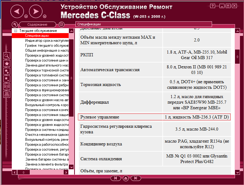

Как такое может быть? Если смотреть в инструкцию по эксплуатации (на фото), то жидкость для ГУРа идет с допуском 236.3, на экзисте непонятно и тот и то есть, а в WISе уже с допуском 345.0. Звонил официалам, говорят тоже 345.0 зеленая.
В общем снял насос ГУР, разобрал, там была выработка в 2 ступени, но маленькие. Пошел купил такой же насос б/у, но у проверенного продавца. При покупке насоса из него вытекала чистенькая желтая жидкость, поэтому думаю работал он нормально. Установил насос и залил жидкость SWAG 10921647 с допуском 345.0. В общем руль стал крутится легче, но через минут 15 появился звук типа свиста при приближении к крайним положениям руля, но до края еще пол оборота. Но при вращении руля на оборотах 1500-2000 свиста и посторонних звуков нет и руль крутится совсем легко, как и хотелось бы на холостых.
И ту не понятно почему в насосе жидкость желтого цвета (проверил 3 насоса идентичных у всех желтый)? Почему в мануале стоит допуск 236.6? И почему насос свистит и крутится туговато? Насос стоял ZF с номером А 002 466 94 01 на 128 бар. Что теперь делать...

1. А ты какой версией виза смотришь?ARKADI писал(а):Добрый день!
WDB2030041F226296
2. Диск это выпустили еще до рождества христова! Да и собственно никто не обещал там писать только правду.
3. Внутренняя чуйка мне подсказывает, что если на 1500-2000 гула нет, а на ХХ есть, то виновать насос! Видать не докачивает. Не?

Версию виса не знаю, так как просил на другом форуме найти допуск для жидкости.
Буду значит пробовать ставить другой насос.
И все равно мне непонятно почему из старых насосов вытекает желтая жидкость, а не зеленая. И эта желтая заметно гуще, чем ту что я заливал зеленую.
Может попробовать еще залить желтую с допуском 236.3? Ничего не испорчу, или лучше не пробовать?

А 001 989 24 03, с листом допуска 345.0-цифра в цифру с WISа для WDB203004, зальеш другую и сломаеш мозг следующему владельцу машины или работникам автосервисов)
