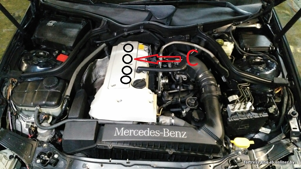

Обнаружилась такая беда. Решил заменить свечи, т.к. старые уже по внешнему виду стало пробивать. Как обычно, по привычке, выбор остановил на Бош Супер Плюс.И вот через день машину начало дергать и кидать, ДВС троил. Причем, не сразу, а на хорошем прогреве. Подключив к диагностическому ТО Delphi, обнаружился "пропуск зажигания в цилиндре C". Как понять какой это цилиндр? Двигатель 111.951
Поменял затем свечу в этом цилиндре (см.фото)
но проблема осталась. Возможно, я неправильно понял где именно имеется ввиду цилиндр "C" ? Я так понял, это 3-й...
Визуально все новые свечи были в идеальном состоянии, зазор как полагается. Неужели, замена свечей могла спровоцировать смерть одной из катушек?

Ребята, менял катушки местами, менял свечи на старые. Все равно ошибка P201C. Что это может быть? Не охота покупать сразу 4 катушки и проверять какая из них умерла.
