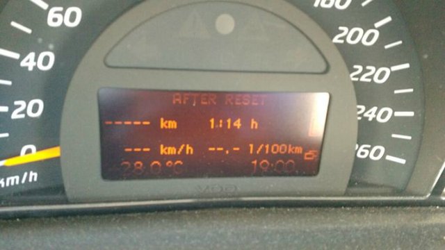

Ребят, всем привет!
Вопрос по технической части.
W203 купе 2001 год 2.0 бенз АТ.

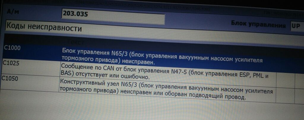

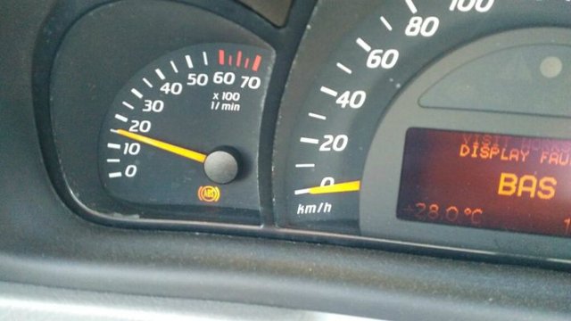

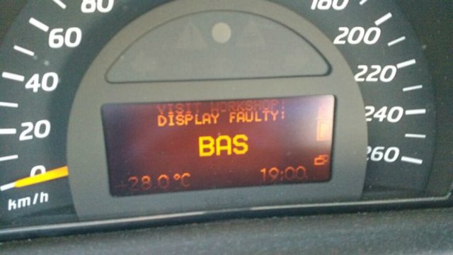

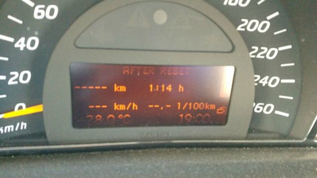

Еду я вчера по городу и тут бац, начали выскакивать на экране ошибки - ESP-ABS-BAS. Отключился спидометр. Что успел зафоткать, увидите. При этом коробка и машина начали очень вяло себя вести. Я остановился, высунул ключ, всунул, завел - все пропало. Что это? Ошибка по диагностике Старом только одна была, что-то связанное с вакуумным насосом тормозов, однако она висела и ранее, но ни на что не влияла.

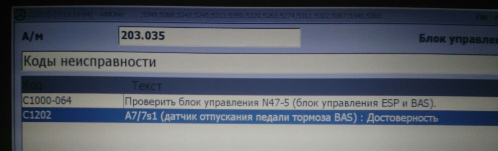

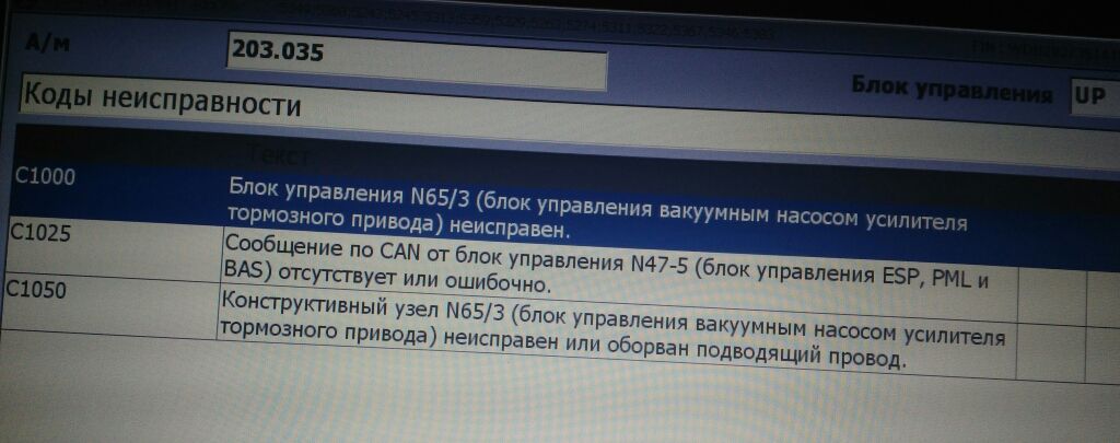

В общем, спустя месяц после чистки ошибок, сделал я наконец-то диагностику Старом. Вот результаты. Конкретно, что касается темы сабжа - диагност не знает в чем дело.
