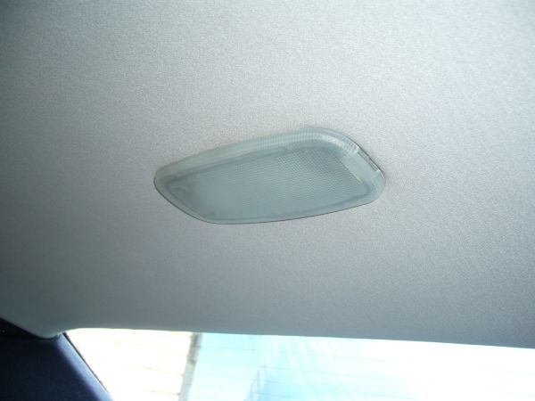

С покупки авто досаждал мрак на задних сиденьях... :cry_ing:
Было решено срочно исправить в Мерседесе эту глобальную проблему :-)

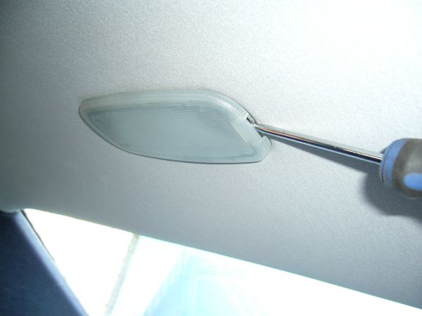

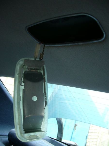

Думаю комменты излишни.

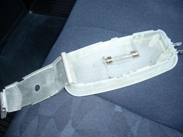

Труп, хотя как ни странно нить с виду целая.

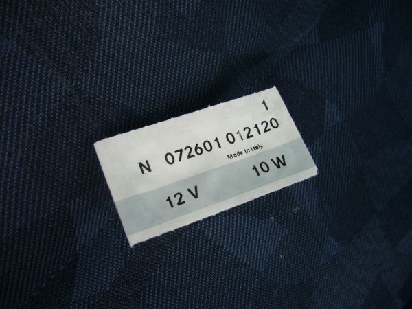

В поисках лампочки было обшарено пару заправок - все неудачно. Купил у официалов, вместе с фильтрами

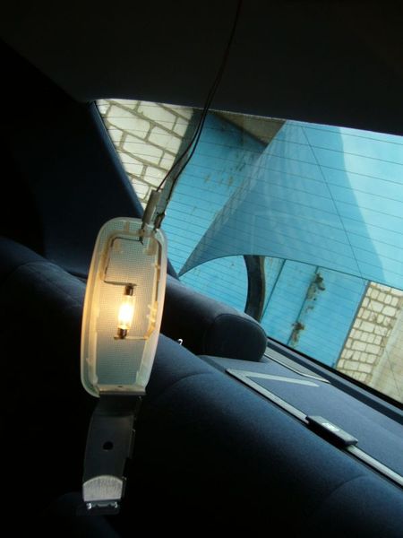

Сборка в обратном порядке

И почем у официалов такие лампочки? 10W очень редкие, а еще есть ли там лампочки по 0,4 Вт?

Лампочка стоила тыщ 10-15. Какие есть не знаю они по вину смотрели все как пологен.
