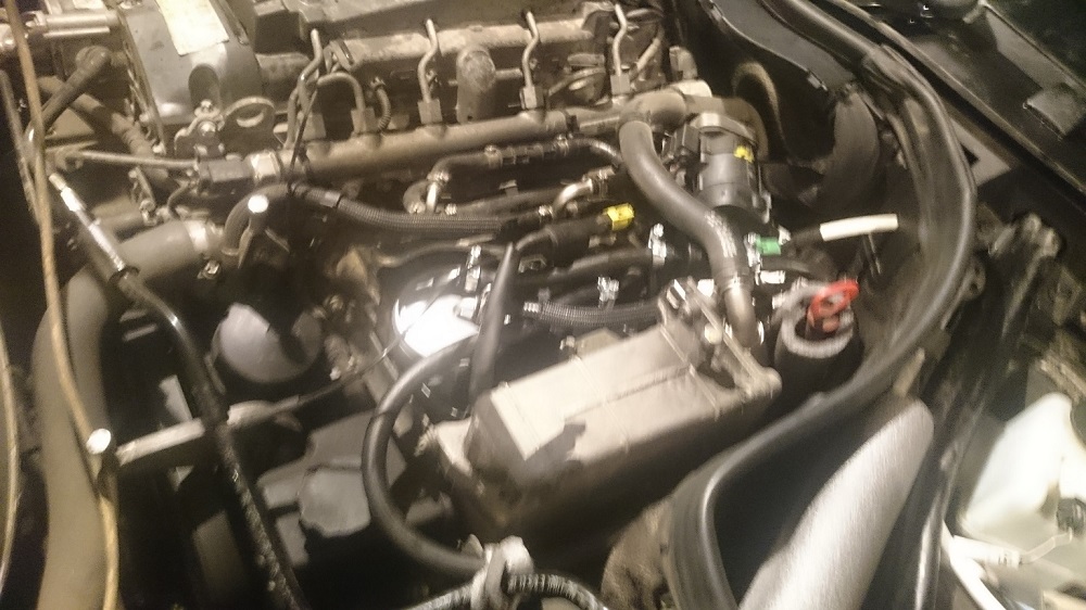

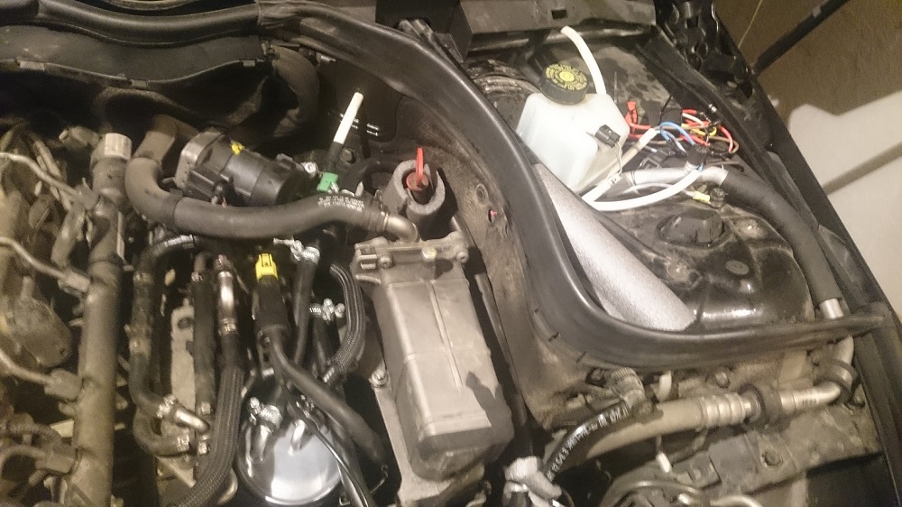

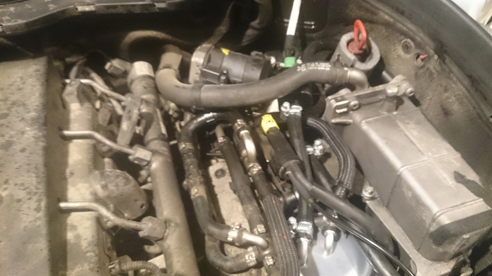

Дошли таки руки шаловливые :smu:sche_nie:

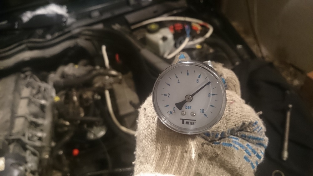

Кинули мне мыслишку, что у меня топливный подЪиздох и не может в -14 прокачать топливо.
проверил, вроде норм.
Ну дальше поставил реношный проточник , через четырехконткактное реле. Есть нужна в покупке разрезной пластиковой гофры. Подскажите , где купить.
