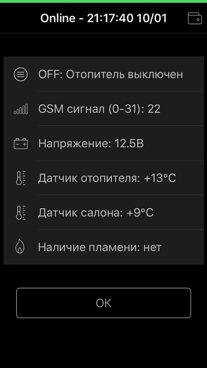

С Новым годом все уважаемое сообщество!
Заезжал на AGG в конце декабря! Находятся на МотоВело, заезжать с обратной стороны (через транспортную проходную).
Записался с самого утра на 9.00 и правильно сделал, потому что забрал машину в 16.30.
Ни про какие клапана речь больше не шла, только за рециркуляционный насос который гоняет остаточное тепло в салон при включении кнопки REST на климе. Он и должен гонять охлаждающую жидкость по системе при включении вебасты в автономном режиме, и он как раз оказался нерабочим, что стоило мне 130 бел руб дополнительных расходов.
Сам же GSM модем стоит 200 бел руб. и 150 бел руб работа. Сим-карта у меня была с собой, поэтому после установки все сразу настроили. Очень доволен. При нулевой температуре за 20 мин работы вебасты двигатель прогревается до 50-55 градусов. При минусовых темп. надо греть дольше, или же, меньше прогреется. В установленном мобильном приложении AlTOX отражаются температуры отопителя и салона, напряжение батареи и др. параметры. Можно задать время работы, расписание включения по времени, кроме мобильного приложения можно управлять отопителем звонками с мобильного и смс-сообщениями.
Всем удачи в делах в наступившем году и в эксплуатации наших железных лошадок!
