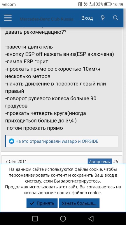

В городе не смогли нормально прочитать машину. Максимум, что посоветовали так это действовать следующей инструкции. Но есть одно но - не отключается/включается ESP - моргает треугольник.
Есть ли возможность как-нибудь решить данный вопрос?
