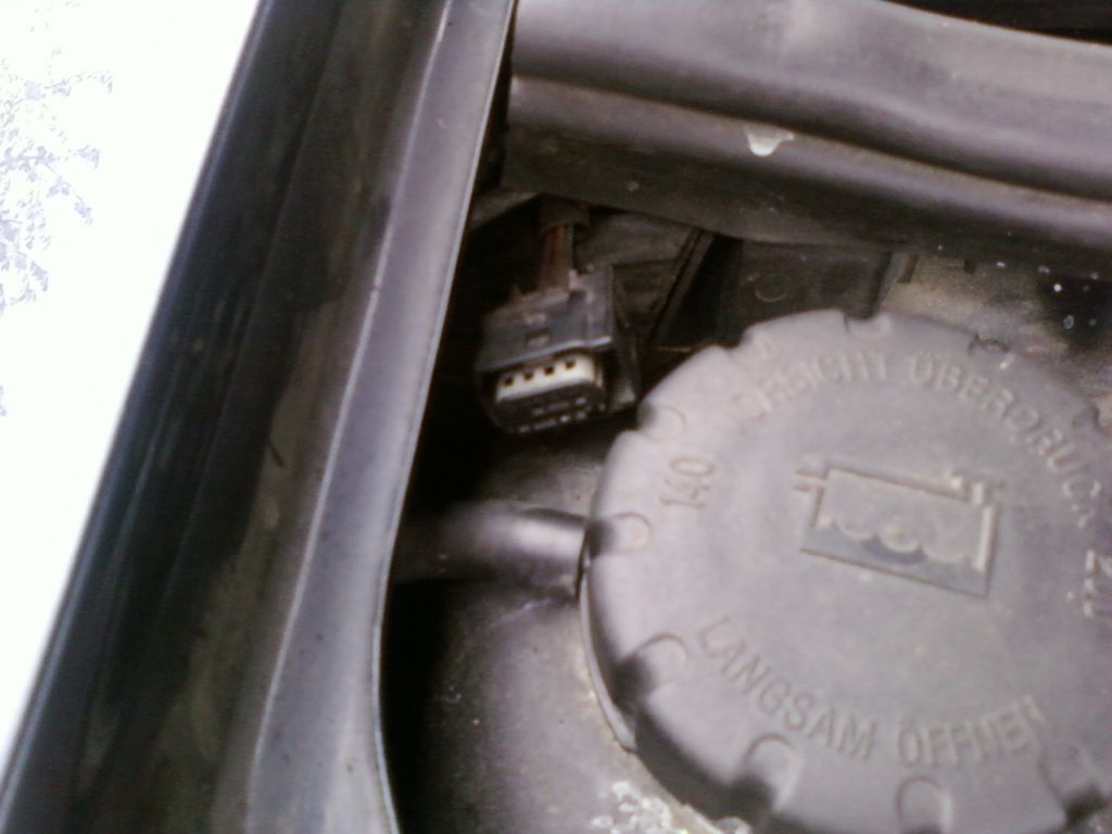

Кабель идет в бампер справой стороны, вданный момент висит возле правой фары. Там вроде два разъема видны (завтра сфоткаю). Еще один разъем есть возле расширительного бочка (про него все руки не доходили спросить). Может заодно тоже кто подскажет? По вину вроде вебасты нет. Но есть кода: 823 ДОПОЛНИТ.ДЕТАЛИ А/М ДЛЯ ШВЕЙЦАРИИ, 954 ПАКЕТ КОМПЛЕКТАЦИИ AVANTGARDE. На поперечной балке под капотом есть бирка на вебасту "термо-том E" и отверстие под выхлопную трубу (глушитель). И патрубок антифриза на дополнительный подогреватель перерезан и трубкой соединен (может там был вход или выход на вебасту антифриза).6A3AP писал(а):У Гены мерсожгут + таймер в пепелке, + пульт.

Кстати в пепелке тоже есть кнопка, но как я понимаю - это на доп. подогреватель.

Штатно в w210 пульт от автономной вебасты стоит справа от пепельницы рядом с кнопкой отключения дополнительного подогревателя!!!
И к сведению ....
Эта же самая кнопка отключает и автономную вебасту!!!
Не нужно меня отвлекать по таким пустякам!
И к сведению ....
