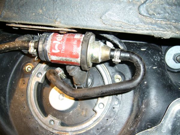

Снял вебасту. Вопросов добавилось...
Не течет соляра через трубку на вебасту, ни при включенном зажигании, ни при заведенном двигателе.
Снял клапан(насос) под баком, он живой, но не крутится как насос топливный, а только щелкаети и плюется соляркой. Склоняюьс что все же это клапан подачи соляры на вебасту с бака. Счас полезу читать. Не ясно так же что управляет этим клапаном. Вебаста или что?
Но все фигня. Когда я снял трубку с бака которая идет на этот клапан, и оттуда соляра не полилась... пробовал прочистить канал проволочкой. Все чисто. Бак почти без четверти полный... И там что ли какой то клапан.
Вебасту пока не разбирал, надо разобраться с солярой. Может вебасте оказывается и подполить то нечего...
Re: Webasto
Сообщение 6A3AP » 12.12.2009 18:46
Похоже то о чем я говорю есть насос его номер 0004703694
Управляется он самой вебастой.
Рядом со сливной пробкой есть шланг подачи топлива на насос. Вот с него сухо :sh_ok:

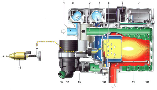

Накапал прикольное описание и схему работы.
Отопители Webasto Thermo Top
После включения отопителя начинает работать нагнетатель воздуха (2) и продувает камеру сгорания (11) и выхлопную систему (12). Одновременно блок управления (7) тестирует все электрические компоненты и датчики. Далее, если нет ошибок, топливо из бака поступает в камеру сгорания (11) при помощи топливного насоса (16) и воспламеняется с помощью штифта накала (4). Газы после сгорания воздушно-топливной смеси выходят через выхлопную систему с пламегасителем. При этом циркуляционный насос (14) прогоняет охлаждающую жидкость автомобиля через теплообменик (10) отопителя, разогревая её. Среднее время цикла работы отопителя при -20 градусах - 40 мин.
1. Забор воздуха
2. Нагнетатель воздуха
3. Выпускной жидкостной патрубок
4. Штифт накаливания/датчик пламени
5. Испарительная прокладка
6. Штекеры
7. Блок управления с датчиками температуры
10. Теплообменник
11. Камера сгорания
12. Выход выхлопных газов
13. Забор топлива
14. Циркуляционный насос
15. Заборный жидкостной патрубок
16. Топливный дозирующий насос
