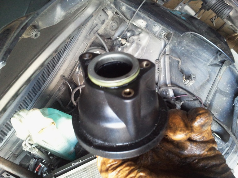

6A3AP писал(а):На моей ещё есть какой то сепаратор с сетками внутри. Пластиковая банка висит после турбины перед патрубком входа в интеркуллер.
Во блин как интересно
А в моей как раз вот такой сепаратор. Смотрю ЕПЦ - показывает другой. Видимо кто то старый вариант вколхозил...
в моей тоже такой. а что за банка с сеткой? у меня под турбиной висит (35) http://www.elcats.ru/mercedes/PartsImag ... 4ca78651bd
но там нет никаких сеток. после него составная труба до интеркулера. может тебе банку с сеткой вколхозили?
Re: А170 CDI Вопросы
Сообщение 6A3AP » 11.11.2011 11:09
Вот 35-ая хрень и есть банка с сеткой. Ты просто в неё не смотрел.
dmut
Сообщения: 407
Сейчас езжу на: W201\190
Сообщение dmut » 11.11.2011 11:44
6A3AP писал(а):Вот 35-ая хрень и есть банка с сеткой. Ты просто в неё не смотрел.
я в неё смотрел )))
на схеме это называется "после-турбинный" глушитель, к отделению масла отношению не имеет
(хотя по хорошему, отделять масло было бы правильно именно в этом месте, сразу после турбины)

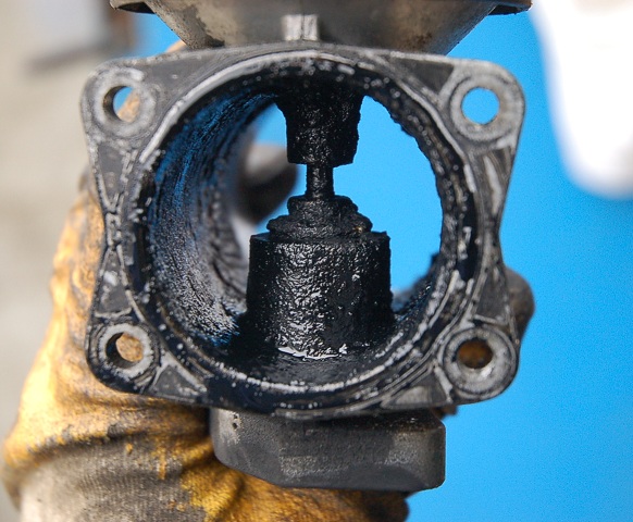

dmut писал(а):где-нибудь обсуждалось как заглушить EGR на дизельной ашке?
у меня второй день наблюдается проблема, в точности описанная в первом посте этой темы медленно разгоняется W168CDI (repair history)
на панели ничего не горит. означает ли это, что в дизельной ашке не загорается ЧЕК и нужно ехать на сканирование? китайский ELM327 с OBD2 розеткой прочитает ашку?
сегодня нашел слетевший вакуумный шланг и проблема неразгона ушла. заодно перенастроил тягу заслонки турбины на более ранее закрытие клапана и машина стала гонкой )))
заодно обнаружил, что EGR напрочь застрял в закрытом состоянии, и проблема питания неправильным воздухом у моего дизеля не стоит.
Сообщения: 2906
Сообщение sidney » 12.11.2011 19:42
А как можно подручными способами/методами определить - клапан рабочий или заел?
dmut
Сообщения: 407
Сообщение dmut » 12.11.2011 20:29
http://www.elcats.ru/mercedes/PartsImag ... 07b7f6bf59
снимай алюминиевый блок (47), дальше разберешься, куда и откуда дуть. внутри блока штифт идет вверх, когда через трубочку, которая подводится сверху, создаётся разряжение. идущий вверх штифт открывает внизу дырку, по которой из (29) поступают выхлопные газы.
ввиду тупейшей конструкции этого двигла, где маслоуловитель стоит ПОСЛЕ EGR, в результате чего газы сначала смешиваются с маслом, образуя говнилин, и только потом "ловятся" вечно забитым маслоуловителем. поэтому я рекомендую заглушить ERG напрочь.
И откуда слетел? Там примитивно што пестец. Два вакуумных клапана с вакуумными фильтрами. Они запараллелены между собой, а с каждого ещё идет трубка на клапан турбины и на ЕГР.

EGR конечно прикольный, у меня немного другая картина он у меня в сухом асфальте. Ты ж вроде недавно чистил всю впускную, откуда столько накакало?
Кстати рекомендую заглянуть во впускной коллектор, там тоже залежи сталлактидов :sh_ok: :-(
вот с клапана EGR он как раз и слетел. в итоге через неё выдувало все турбинное давление.
6A3AP писал(а): Я думаю это лучше вис пошерстить да со старом делать. Хотя если там прямая зависимость от оборотов то можно и на глаз.
Не смотрел кстати в висе когда она должна закрываться?
c WIS пока подружиться не могу, один глючный релиз скачал, другой, no luck... счас качаю vmware образ, надеюсь заведется.
6A3AP писал(а): Кстати рекомендую заглянуть во впускной коллектор, там тоже залежи сталлактидов :sh_ok: :-(
там уже чистил, месяца 3 назад. слой влажного говнилина был приличный.
6A3AP писал(а): EGR конечно прикольный, у меня немного другая картина он у меня в сухом асфальте. Ты ж вроде недавно чистил всю впускную, откуда столько накакало?
тогда то EGR не добрался. так как шток ERG не работает уже давно, то все эти сталактиты образовались ещё при эксплуатации прошлым владельцем. думаю взяться за чистку маслоотделителя и всего тракта картерных газов. там скорее всего всё уже наглухо забито.
