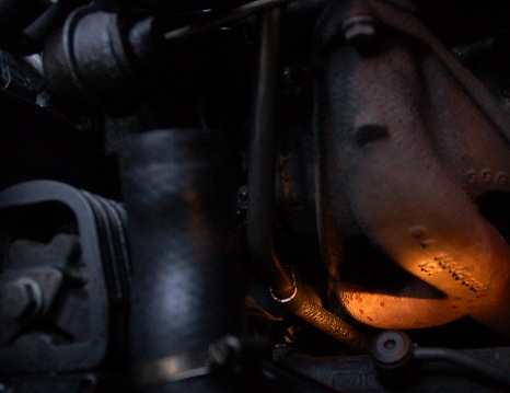

Re: Замена прокладок маслопроводов турбинки
Сообщение dmut » 12.11.2011 19:27
начало трубки
средина трубки
конец трубки
Сообщение dmut » 12.02.2012 00:04
6A3AP писал(а):dmut есть вопрос по трубке о которой чуть выше. Куда она прикручивается кроме турбины и блока: к выпускному коллектору или к лапе двигателя?
ты о верхней трубке или нижней? вверху речь шла о нижней трубке, там вроде с ней все просто. на фото видно.
а по верхней трубке с проливным болтом я сейчас навскидку не вспомню. нужно разбирать бампер, радиатор. попробую найти фото, которые делал когда занимался турбиной, может там что будет видно.
Сообщение 6A3AP » 12.02.2012 11:14
Речь о нижней трубке и там не все так понятно. Ту которую я купил у неё ухо загнуто к лапе двигателя, и прикручивалась она там именно туда, а не как пишется в ЕПЦ М6х15, более того там даже рядом негде таких резьб нет.
Сообщение dmut » 12.02.2012 15:42
6A3AP писал(а):Речь о нижней трубке и там не все так понятно. Ту которую я купил у неё ухо загнуто к лапе двигателя, и прикручивалась она там именно туда, а не как пишется в ЕПЦ М6х15, более того там даже рядом негде таких резьб нет.
на верху три моих фото - они именно про нижнюю. или тебя только резьба болтов смущает? там такие же болты, как и вверху, вроде M6, по памяти.
Сообщение dmut » 12.02.2012 22:22
6A3AP писал(а):На картинке болт №20 видишь? Куда он вкручивается?
на фотке 2 и 3 видна скоба, вот где то там и ищи. а вообще эти трубки достаточно жесткие.
я, если бы делал себе, не парился и ставил без скобы, 4 болта на концах вполне достаточно.
Сообщение 6A3AP » 12.02.2012 22:38
Фотки мелкие очень, что видно точно что оно не прикручивается к выпускному коллектору.
Я прикрутил у себя болтом который крепит лапу к голове. Трубка которую брал бу именно так и была подогнута ухом.
А по поводу жесткости трубок, как сказать, сегодня подгонял целый день 2 эти трубки. Геморрой ещё тот.
Но все подогнал и сделал красиво, надеюсь течь ничего не будет.
