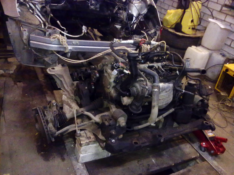

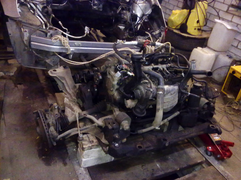

Секс выглядит как то так  Там как раз видны твои узлы. Считаю там можно обойтись без подъема мотора. Но придется снимать радиаторы. Можно начать с самого просто - интеркуллера. Потом остальное по необходимости. Ну и если радиатор кондея снимать то придется стравливать гас.
Там как раз видны твои узлы. Считаю там можно обойтись без подъема мотора. Но придется снимать радиаторы. Можно начать с самого просто - интеркуллера. Потом остальное по необходимости. Ну и если радиатор кондея снимать то придется стравливать гас.- dmut

мдаа, секс тот ещё. видимо не осилю. где бы провернуть такую операцию бюджетно?6A3AP писал(а):Секс выглядит как то такТам как раз видны твои узлы. Считаю там можно обойтись без подъема мотора. Но придется снимать радиаторы. Можно начать с самого просто - интеркуллера. Потом остальное по необходимости. Ну и если радиатор кондея снимать то придется стравливать гас.
радиатором интеркулера в моём случае не отделаешься - нужно будет снимать все три.

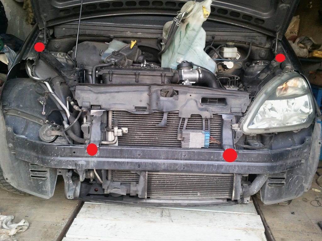

сегодня осилил замену прокладок маслопровода турбины без стравливания кондея. спасибо 6A3AP за напутствие.
1) снимаем передний бампер, откручивая саморезы в указанных местах, головка на 8мм 2) снимаем с креплений бачок омывайки, отсоединяем фишку от моторчика, загибаем и кладем бачок на мотор

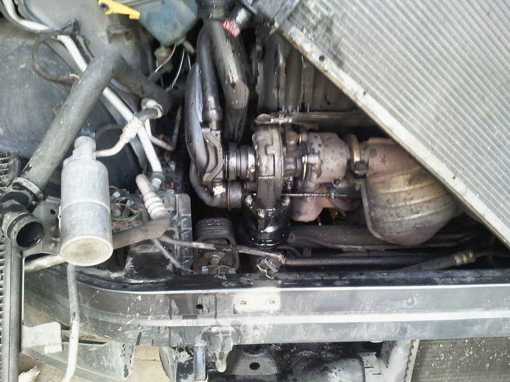

теперь начинаем самое интересное
7) отсоединяем фишку сенсора давления на радиаторе кондея.

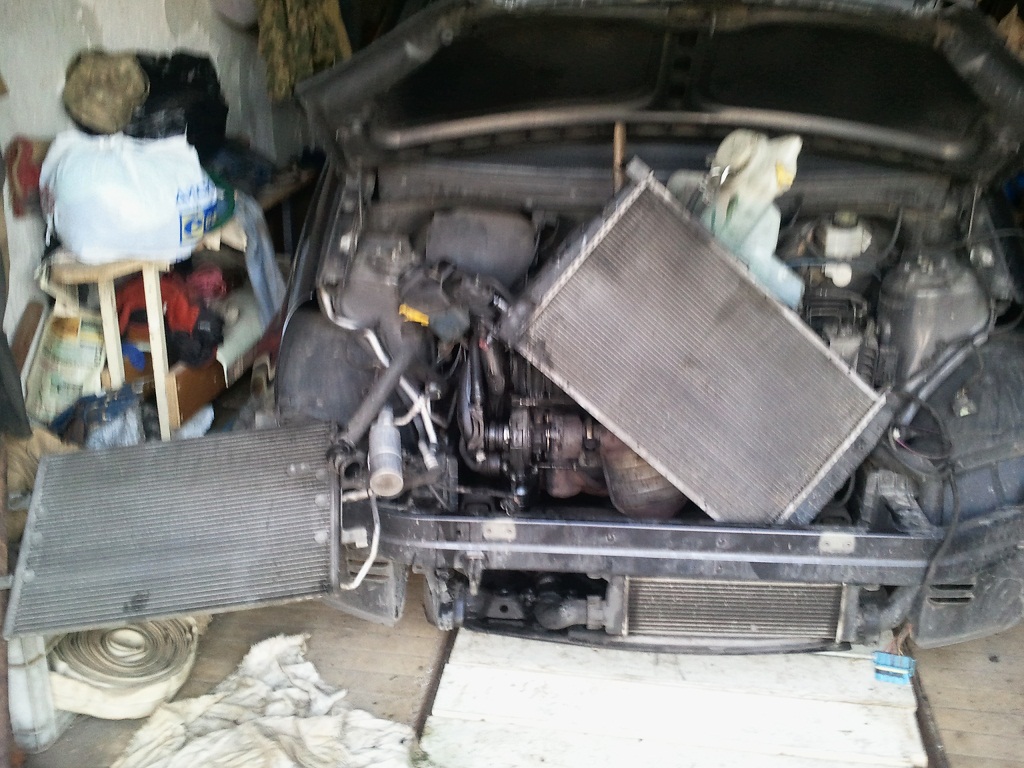

8) аккуратно достаём радиатор вверх и очень аккуратно загибаем налево (лицом к машине)
9) затем сливаем антифриз из главного радиатора и бачка антифриза, отсоединяем от радиатора верхний тонкий шланг и нижний толстый, достаём его наверх и загибаем направо (лицом к машине)
получится примерно так теперь мы имеем доступ к турбине

Не так страшен чОрт, как его малюют?dmut писал(а):сегодня осилил замену прокладок маслопровода турбины без стравливания кондея.
Re: Замена прокладок маслопроводов турбинки
Респект. Так с этой чертовкой!
Вон там кстати и заслонка видна та самая. )

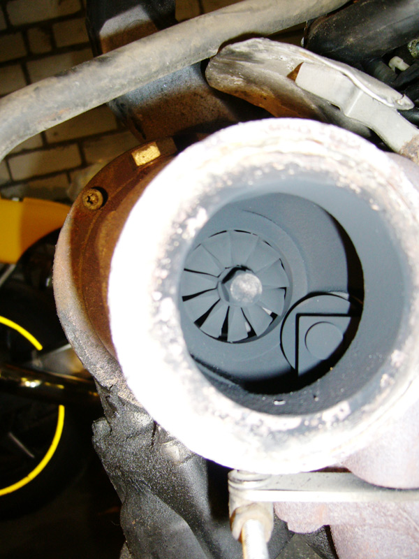

кстати вопрос по этой заслонке. пальцем тягу подвигал - заслонка вроде сопит, но упирается слабо. у неё ведь принцип такой - на больших оборотах душить турбину, его не ошибаюсь?6A3AP писал(а):Респект. Так с этой чертовкой!

возник чудовищной важности вопрос - клапан на турбе у ашки сбрасывает часть выхлопных газов при высоком давлении во входном (низкие обороты) или при низком давлении во входном (высокие обороты) ?
я всегда считал, что клапан на турбе борется с перераскрутом, и сбрасывает, когда во входном низкое давление. но сейчас засомневался.
6A3AP, ты не подскажешь, когда тяга идет налево (лицом к мотору), то есть при низком давлении, то заслонка внутри турбы открывается или закрывается?
и не менее важный вопрос - вакуумный клапан сделан в виде сплошной мембраны или поршня? должен там воздух свистеть, его руками тягу двигать, или нет?
