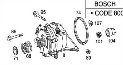

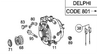

У меня эта хрень уже 2 года (как машину пригнал из Германии). Я сам думал о замене регулятора. Только вот жаба душит 200 у.е. отдавать(( А еще не понятки какой генератор стоит. Толь бош, толь делфай.
Re: Низкое напряжение на генераторе
Не разобрал по Вашему вину какой установлен генератор, но скорее всего Delphi.
Гляньте на переднюю крышку генератора:
если металлическая цельная, то это Bosch если дюралевая с отверстиями, то это Delphi
12.11.2011 менял реле-регулятор на своем Delphi, за регулятор (правда не оригинал) с работой отдал 595000 руб. Снятие/установку генератора производил сам.X3_nuBoBap писал(а):Я сам думал о замене регулятора. Только вот жаба душит 200 у.е. отдавать
Если есть большое желание обслужить генератор, то снимите и завезите к генераторщику, диагностика по-моему у всех бесплатная.
Там скажут что надо менять, а что нет.
