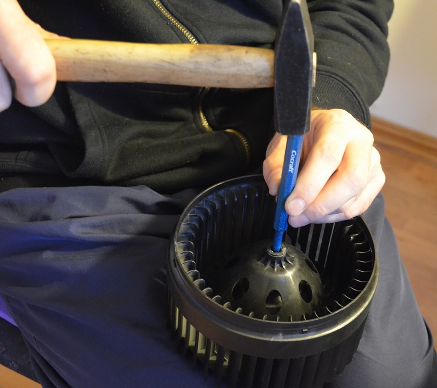

5. Сбиваем с оси мотора пластиковую крыльчатку. Она посажена плотно (кто-то пишет в интернете, что на "горячую"), но сбивается без проблем. Сначала, можно поставив на ноги (чтобы не повредить пластиковую крыльчатку) бить молотком прямо по оси моторчика. Перед этим советую замерить на сколько вал моторчика выступает из пластиковой крыльчатки (это понадобится при сборке). После того, как вал дойдет до крыльчатки, продолжаем выбивать с помощью стержня диаметром примерно 6мм.

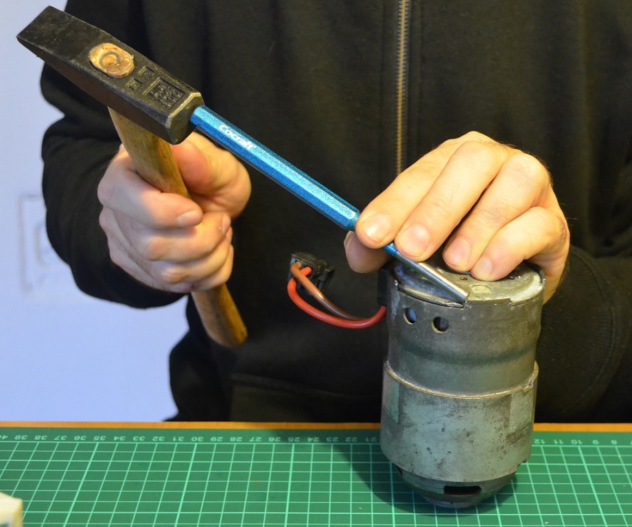

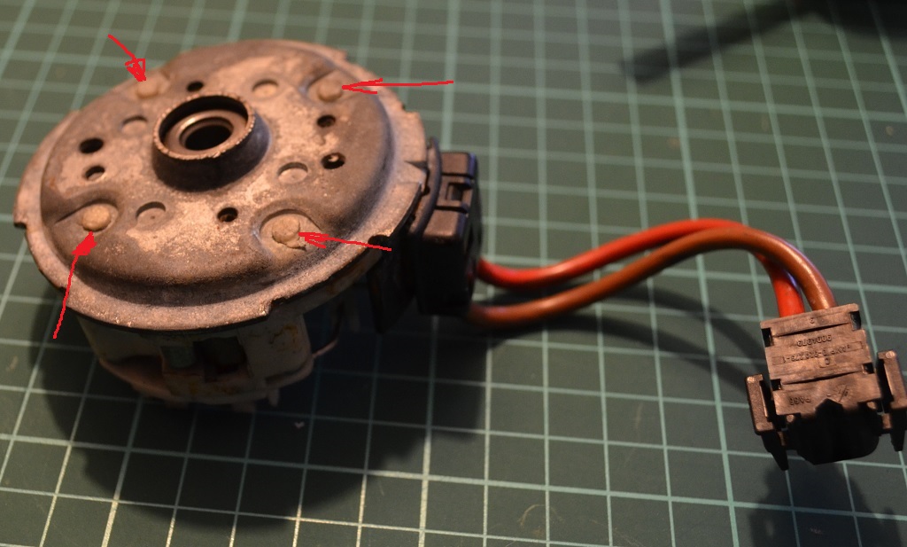

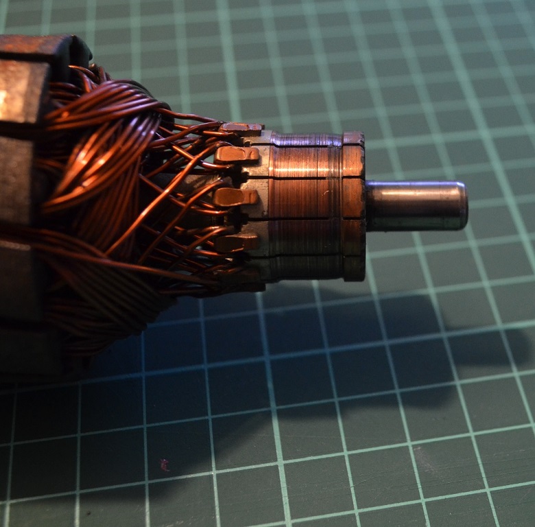

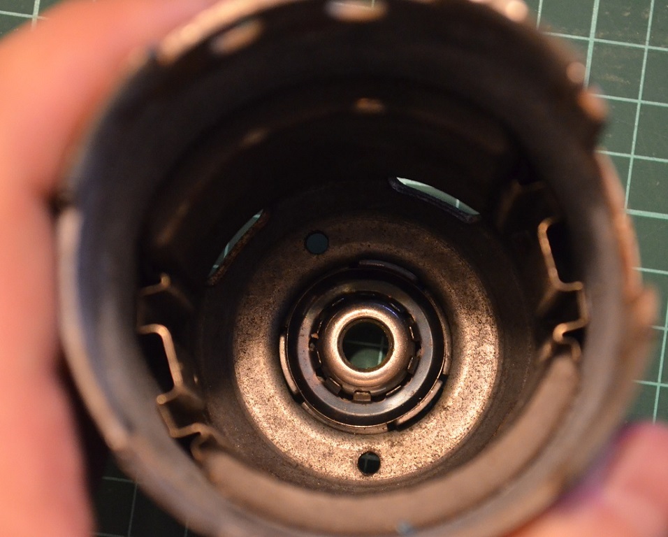

6. Разбираем корпус моторчика. Для этого отгибаем усики, как показано на фотографии. Металл мягкий, поэтому сильно бить не надо. После этого можем снять крышку моторчика вместе с щеточным механизмом.

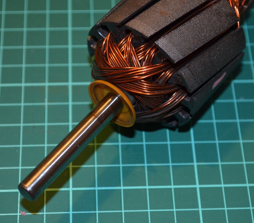

Тут есть один важный момент!!!!
В местах, где работают подшипники скольжения вал имеет небольшой износ и подшипник в этом месте легко перемещается по оси ротора, но ближе к концам вала он имеет утолщение. Это вызвано меньшим износом и самое главное скопившейся грязью, вместе со старой смазкой. Поэтому, когда вы начнете разбирать моторчик может получиться так, что втулки подшипников заклинит на валу и они выскочат из своих посадочных мест в корпусе и останутся на валу ротора.

Это не страшно для верхнего конца, т.к. лепестки пружинки (она удерживает втулку подшипника в посадочном месте) здесь длинные и соответственно более эластичные. Если даже вы выдерните втулку из посадочного места, потом сможете без особого труда вставить ее обратно.

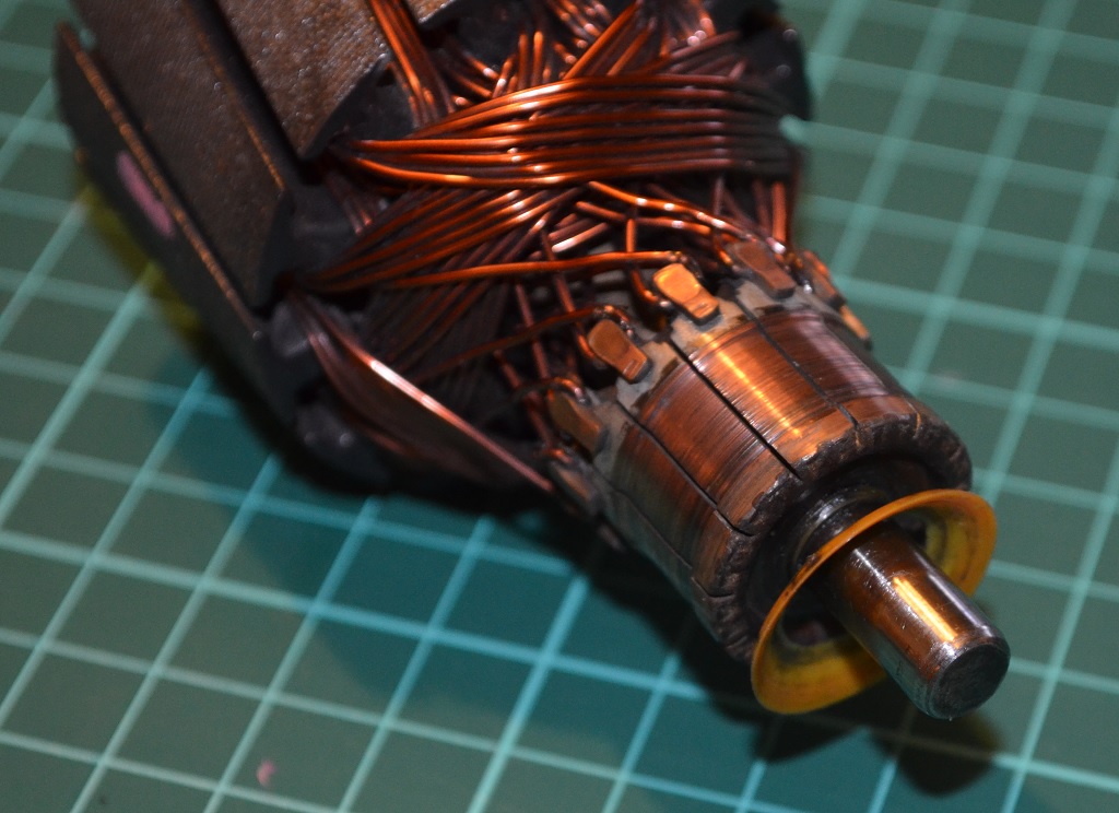

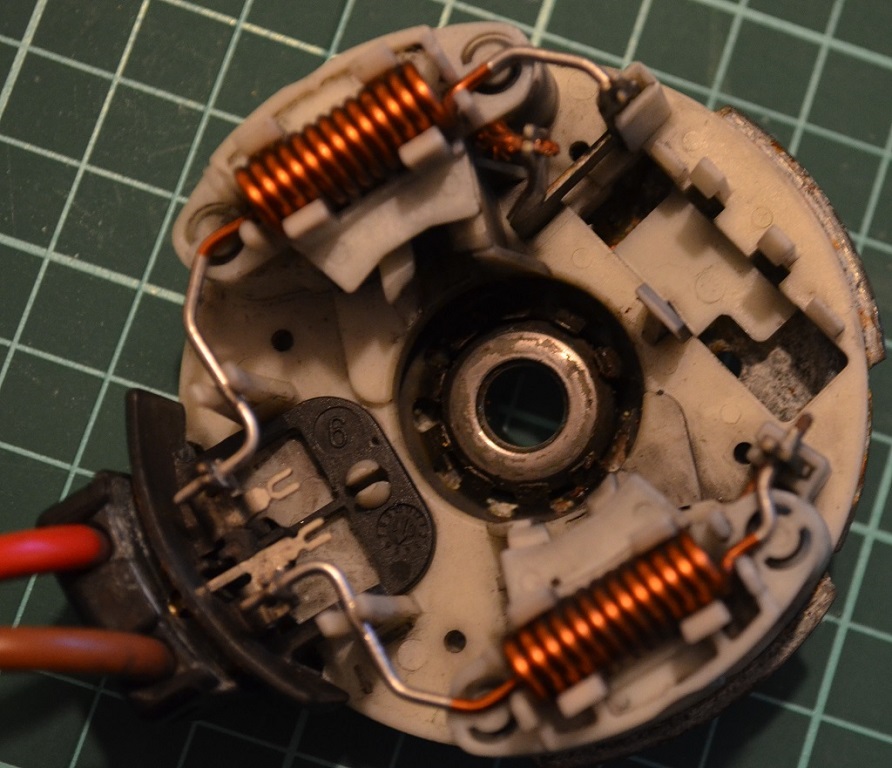

Совсем другая ситуация с нижним подшипником (в районе щеточного механизма). Если вы выдерните его из посадочного места - назад уже не вставите. Пружинка удерживающая втулку подшипника в посадочном месте здесь имеет короткие и жесткие лепестки. Нужно будет полностью разбирать весь этот узел, а для этого придется срезать расплавленные концы пластиковых стержней (на втором фото показаны красными стрелками). Как потом назад закрепить этот механизм не понятно - BOSCH не предусматривал разборку этой части.
Я все это написал к тому чтобы вы не поспешили и не выдернули подшипник из посадочного места. Для этого достаточно снять загрязнения с выступающего конца ротора. Это можно сделать с помощью наждачной бумаги зернистостью 1200. После этого ротор должен легко выйти из подшипника.

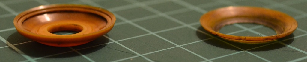

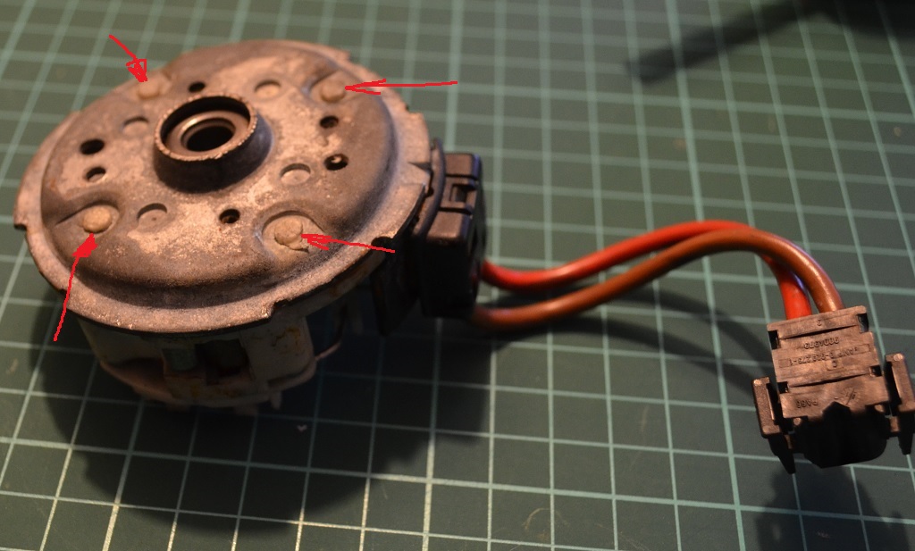

8. Вот теперь мы и видим разницу в прокладках.
Похоже вся масса ротора приходится на эту прокладку и поэтому она со временем стирается. Странная конструкция. Я не знаю где можно взять аналог такой прокладки и будет очень хорошо, если кто-нибудь найдет аналог и поделится информацией. Я же предлагаю поставить верхнюю прокладку вниз (судя по ее виду она никак не нагружена была), вместо верхней поставить самодельную, например из резины или лучше капролона. Вверху она играет роль только пыльника.

Открутил, разобрал, эти пыльники оказались целыми.. щётки стёрлись. Отдал спецам, которые занимаются стартерами и генераторами, те успешно заменили щётки. Корпус одевали обрано при мне: подшипник, который в корпусе и правда сложновато всунуть на место, но всё же удалось - сначала перпендикулярно туда его засунули и уже на месте повернули в нормальное положение. трудность - донести подшипник плоскогубцами через магнитное поле, а так тоже не долго мучились. Дорожки правда уже подтёрлись хорошо, думаю в следующий раз уже нужно будет менять движёк полностью.
Кстати никакие пластиковые запайки я не срезал.. всё и так вынулось отлично. Щётки "защёлкиваются" к дорожкам ротора, уже после сборки двигателя вместе с крыльчаткой.. там есть специальные отверстия, отвёрточкой подталкиваешь щётки и они примыкают за счет пружин куда надо. Всё очень просто оказалось.. цена вопроса 400 руб щетки и 750 руб замена + сборка.

Снова разбор, причину не понял, но ясно одно - проблема в нижнем узле. Первый раз когда менял щётки, нафигачил туда смазки, и какое то время работало без звуков. Со временем смазка вышла и засвистел снова.
Собственно говоря, смотря на этот нижний пыльник, не могу предстваить, что он и вправду является опорным! Неужели он канает как подшипник трения?! Ротор давит на него не слабо (относительно).
