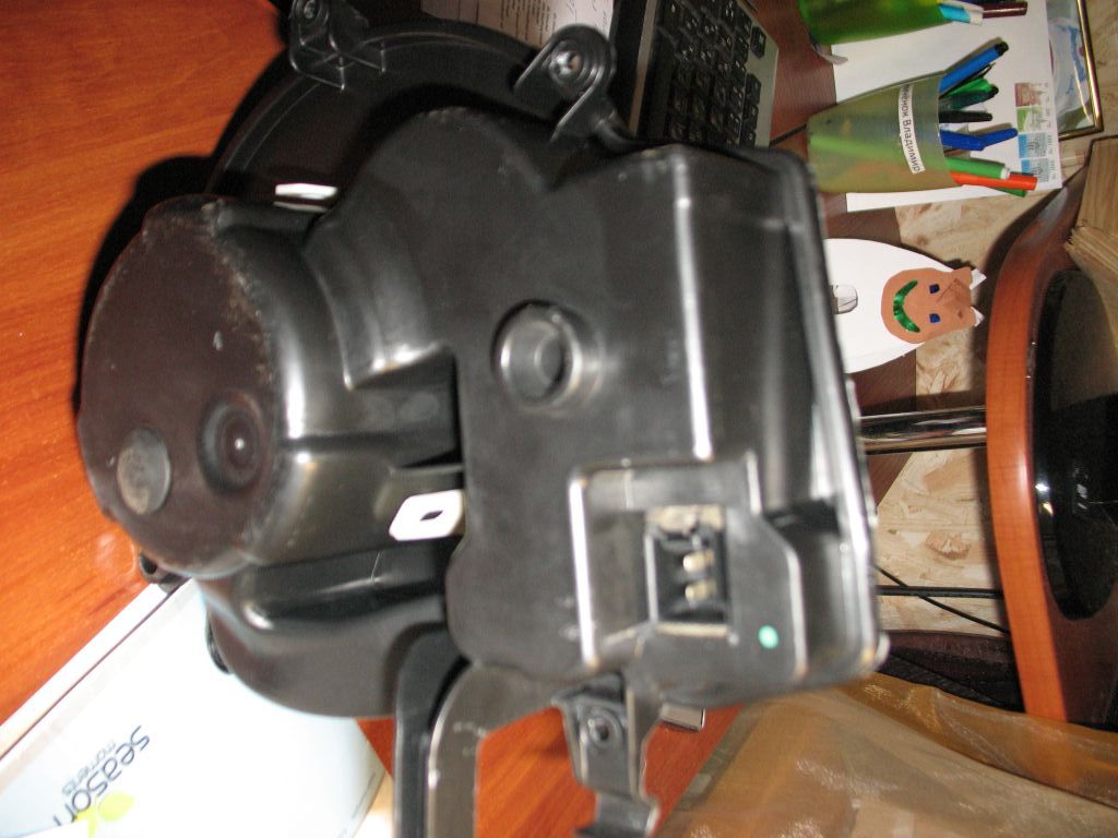

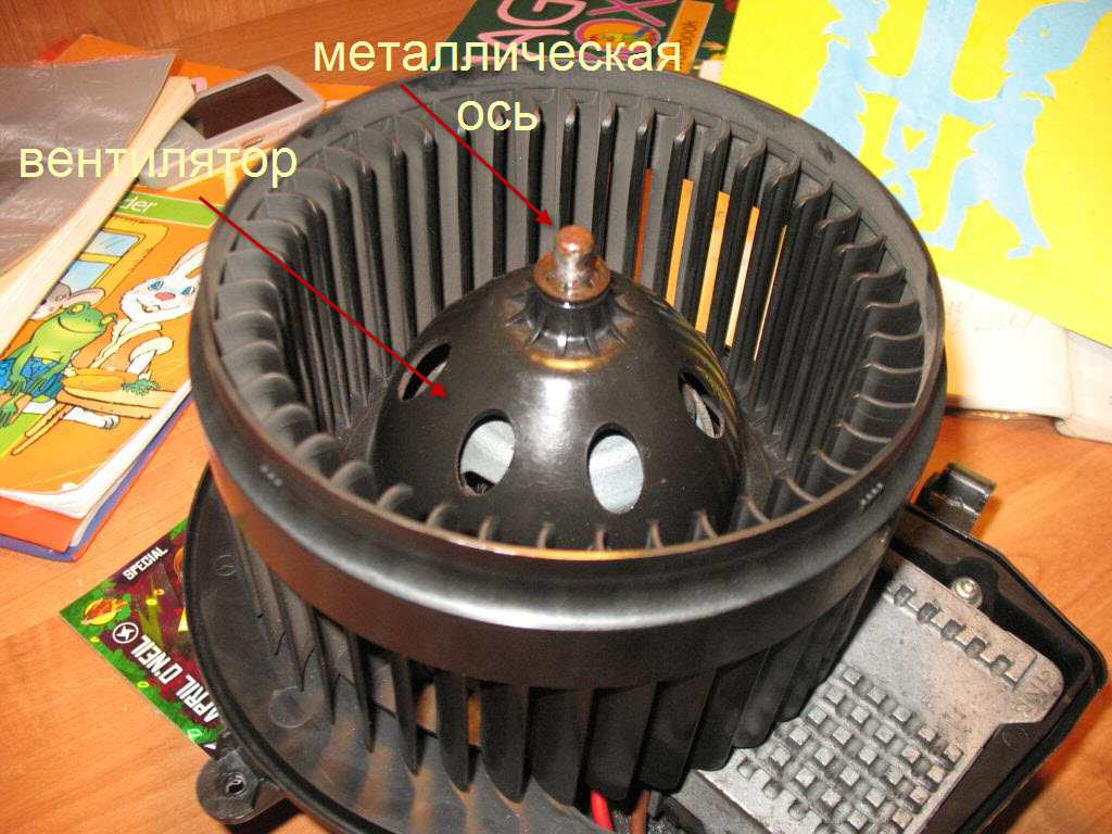

С наступлением холодов опять заскрипел вентилятор печки. Поскольку спрыскивание WD-кой уже эффекта никакого не дает :-) вытащил его из машины сегодня.
Разбирал его кто-нибудь, можете в двух словах объяснить последовательность? Я еще толком не рассматривал, только сфотал.
Что интересно - вентилятор (пластмассовый) сидит на металлической оси. При прокрутке вентилятора эта ось крутиться вместе с ним. В моем понимании такого быть недолжно, или я ошибаюсь? Пробывал зажать ось плоскогубцами и провернуть вентилятор - стоит мертво.
Работает (дует) нормально, только что скрип конечно бесит.

1) ось должна крутится или нет?
2) как разбирал? или там понятно все?

sidney писал(а):1) ось должна крутится или нет?
Крыльчатка туго посажена на ось. Крыльчатку держать нежно, и бить молотком по метал оси, медленно но выйдет. Остальное все понятно.
Электромотор крутит ось, на которой жестко сидит ротор отопителя. С чего ты решил, что он должен вращаться?

Подумалось, что ось - это тупо направляющая, на которой подвижно сидит крыльчатка.
И скрипит соответственно из-за того, что вырабаталась смазка, появился люфт и т.п.

sidney писал(а):Подумалось, что ось - это тупо направляющая, на которой подвижно сидит крыльчатка.
А кто тогда крыльчатку крутит ? :)

Stas писал(а): Крыльчатка туго посажена на ось. Крыльчатку держать нежно, и бить молотком по метал оси, медленно но выйдет. Остальное все понятно.
разобрал, добрался до мотора, почистил, залил маслом нижнюю часть оси и оставил на ночь. Моторчик сам разбирается тоже, но дома нет инструментов и верстака, очень неудобно без них
Каким образом ты крыльчатку назад на ось одел?
Каким образом ты крыльчатка назад на ось одел?
Может твой и разбирается, на W168 он вроде на заклепках. Крыльчатку одел так: Жестко закрепил двигатель, смазал ось маслом, наставил крыльчатку и нежно набил её обратно. Последние мм, надо трубочка чуть толще оси но тоньше крыльчатки. Я использовал головку на 9 из набора. Главное глубже чем надо не насади.

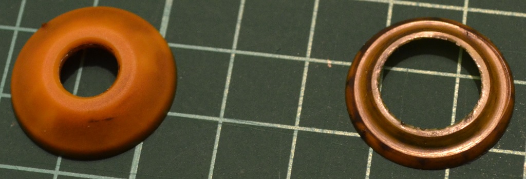

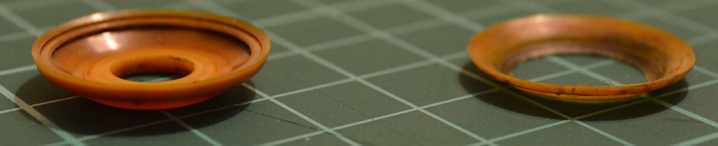

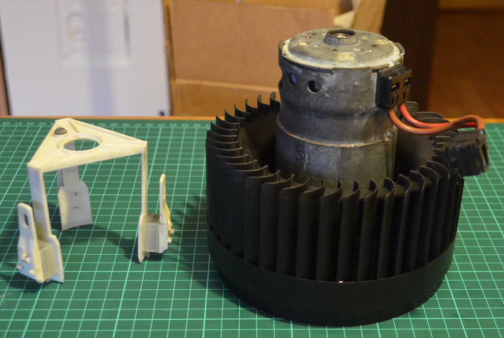

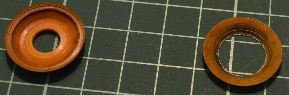

К сожалению здесь не описан процесс разборки(сборки) вентилятора. Причина свиста, как многие пишут действительно в прокладке между нижним подшипником и ротором электромотора. Я снимал (как это сделать можно посмотреть здесь http://autogener.ru/services/instructio ... i-w203.php ) несколько раз вентилятор и пытался смазать его аэрозольной смазкой, но это помогало не надолго, а разбирать его не решался, т.к. остаться вообще без системы вентиляции не хотелось (кто знает чем закончится разборка). В общем недавно купил не eBay б/у вентилятор, поменял и после этого решился перебрать свой старый.
Завтра сделаю фотографии при дневном освещении (сегодня уже темно) и выложу описание самого процесса разборки, т.к. есть некоторые нюансы, зная которые вы сможете сами перебрать вентилятор, если конечно будет желание возиться :hi_hi_hi: .
А пока фото прокладки (справа на фото) из-за которой и возникает свист.
Слева прокладка без износа (стояла вверху)<br />Справа прокладка стертая (стояла возле нижнего подшипника)

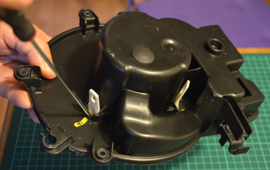

1. После того, как вентилятор сняли с машины, снимаем нижний пластиковый корпус. Для этого тонкой, длинной отверткой утапливаем пластиковые защелки (их 3 штуки) и вытаскиваем корпус вверх.

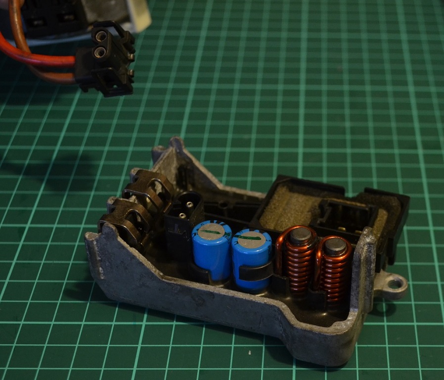

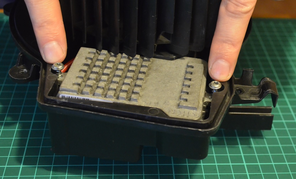

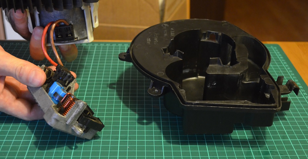

2. Откручиваем два винта крепления электронного блока. Теперь можем полностью снять нижний корпус вентилятора.

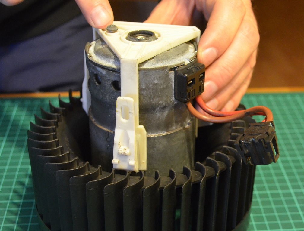

4. Откручиваем винт крепления защелок к корпусу электромоторчика.
