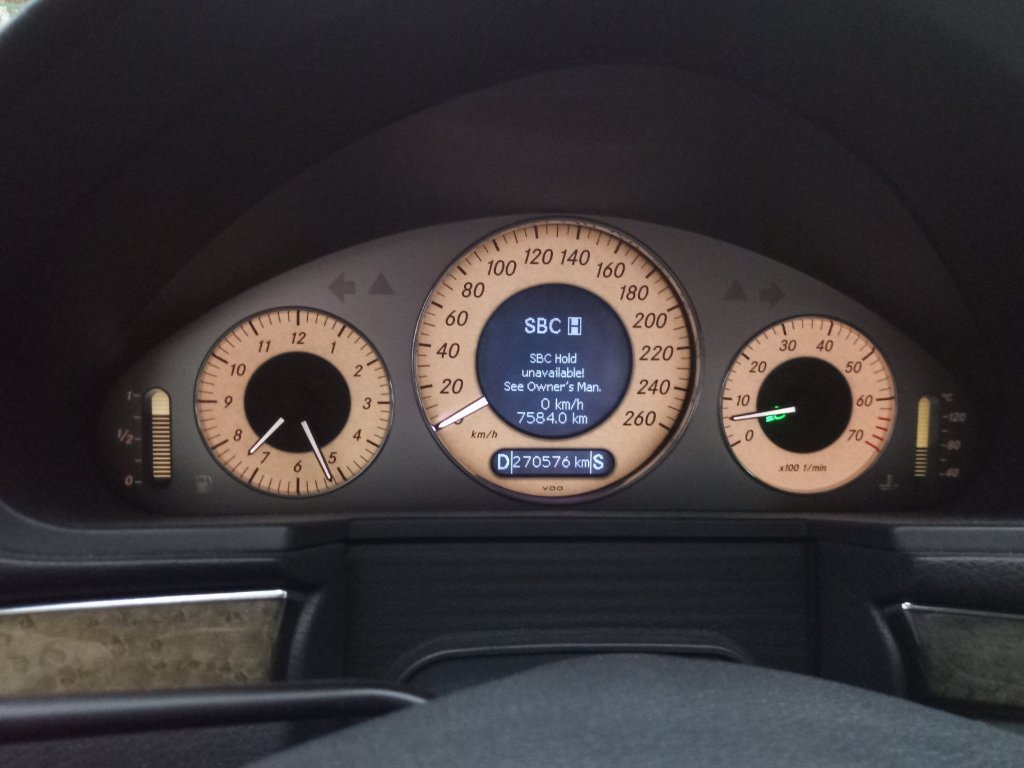

Grishaserg писал(а): 07.05.2021 12:45 Доброго времени суток. Как и обещал расскажу историю, только тезисно.
10.2020 смена шин + диагностика подвески ( выявлено подклинивание суппорта )
11.2020 замена тормозной жидкости, прокачка системы, + диски колодки по кругу, по суппорту якобы всё хорошо.
12.2020 дала течь 1на тормозная трубка, замена трубок в круг + прокачка с доливом.
02.2021 клинит суппорт, снятие 4х с последующим ребилдом в спец конторе + замена торм. Жижи и прокачка тор. Системы.
03.2021 выходит из строя ресивер блока SBC, замена ресивера + прокачка с доливом т.ж.
Отмечу то, что после смены жижи 11.2020 компрессор блока СБЦ стал срабатывать чаще, вот и размышляя или неудачная ( с нарушениями ) прокачка привела к усиленной деградации и выхода ресивера ( ну и блока сбц), или простое и банальное стечение обстоятельств.
Похоже пришло время менять блок ? Изображение
