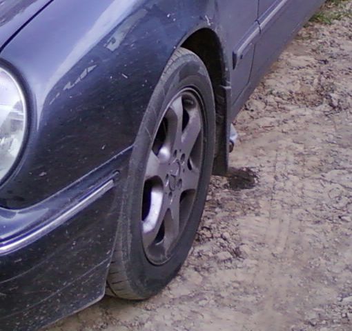

На моем W210 Авангард 99г. 2,7cdi стоят стандартные авангардовские литые диски R16 с резиной 215/55.
Хочу купить зимнюю резину и рассматриваю два варианта по размерам 215/55/16 или 205/60/16. Вопрос то в чем: Где можно посмотреть полную маркировку диска (или может кто уже знает), т.е. можно ли на него надеть 205-ю резину?

VovoS внутри диска даж не на оригинальных всегда пишутся параметры. Просто надо отмыть :-)
Пишется как правило ширина диска и вылет. например 7J ET42 где 7J есть ширина в дюймах, ET42 есть вылет.
Судя по фото на глазок ширина диска 7J, резина 205 будет слегка домиком то есть вот так / \.
Это допустимо, но немного не практично ввиду того что будет отсутствовать запас резины торчащий из диска для защиты его от притирания к бордюрам.
Я бы поискал штатную резину...
P.S. к слову у самого на летних дисках 8.25J натянута 225-ая резина которая тож слегка домиком... но у меня шире в арки передние не влазит. Норма была бы 245-ая. А вот после сезона на 225-ых теперь передние диски под покраску... превед бордюры :-)
P.P.S. в случае резины домиком / \ а не как положено | | приходится подбирать оптимальное давление для того что бы пятно контакта с асфальтом было максимальным... это не всегда хорошо влияет на комфорт и на долговечность резины... я имею ввиду не штатное давление.

6A3AP, Спасибо, особенно за P.S. (на примере своего авто).
Скорее всего буду ставить штатную - 215/55/16, а то как-то с давлением в шинах возится не хочется, да и бордюры нынче злые :hi_hi_hi: .
