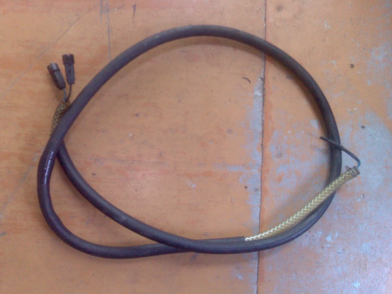

Итак вариант № 1:
Так как шланг переломался в районе сгиба при переходе кузов – капот и имел трещинy по всей окружности шланга.
Было решено соединить две части шланга, а для пушей надежности сделать соединительную вставку из мягкой трубки.
Трубку подобрал по диаметру отверстия для подачи воды и поставил ее на супер-клей потом обмазал вторую выступающую часть и торец шланга и плотно прижал части шланга соединив их так чтобы трубка вошла в отверстие шланга. Выполнять это пришлось очень аккуратно т.к. внутри шланга идут два провода для обогрева шланга. И гнуть их
нужно аккуратно - чтобы не переломать. Место соединения проклеил кусочком изоляции , обернул изоляционной лентой и места переломов одел в специальный шланг для формирования жгутов в грузовых автомобилях – бронь. Так проездил полгода . Через пол года – та же история ….о течи шланга можно догадаться по наличию воды в отсеке аккумулятора. Покумекав – что еще можно сделать….пришел к одной интересной идее. Которую успешно и осуществил.
Вариант № 2:

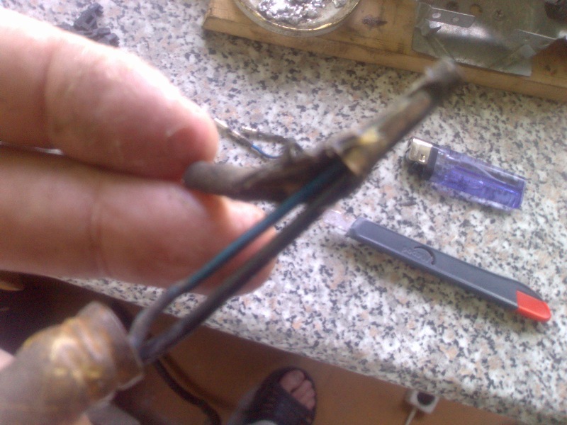

Т.к. шланг переломался в другом месте (рядом с первым местом слома) то повторили операции приведенные в варианте №1 и склеили части трубки, но так как трубка была только с надломом – я ее полностью разполовинил (не разрезая провода конечно).
Ремонт шланга омывателя лобового стекла (с подогревом)

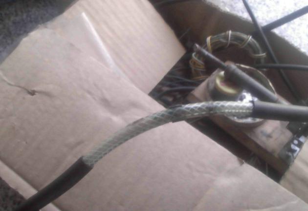

Склеив обе части шланга, сдвинул оплетку-бронь до места склейки и уплотнил все опять-же клеем и изоляционной лентой. Получилась равномерная оплетка….
Фото 2.

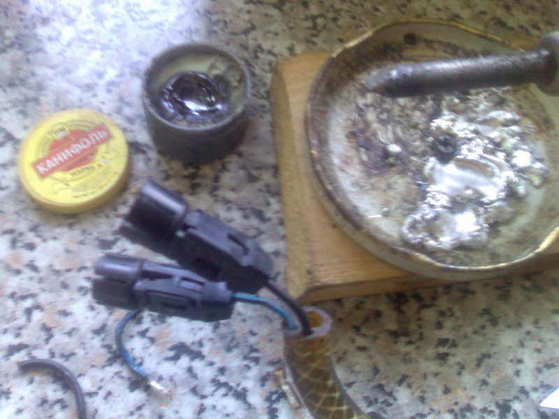

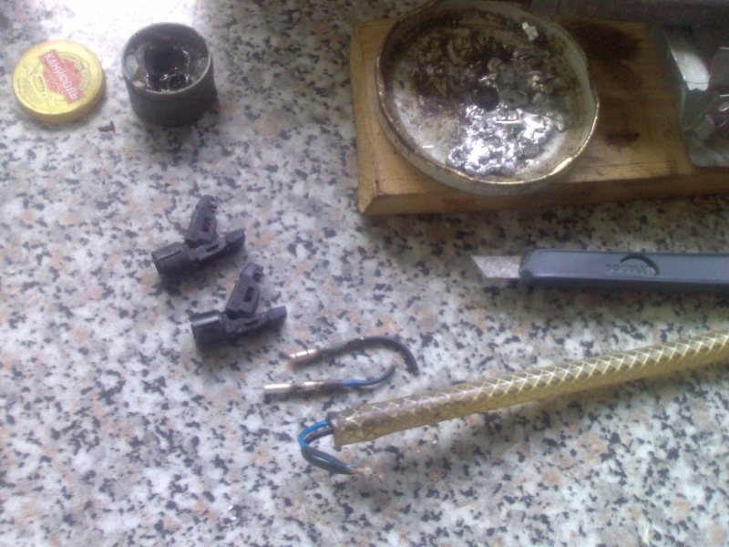

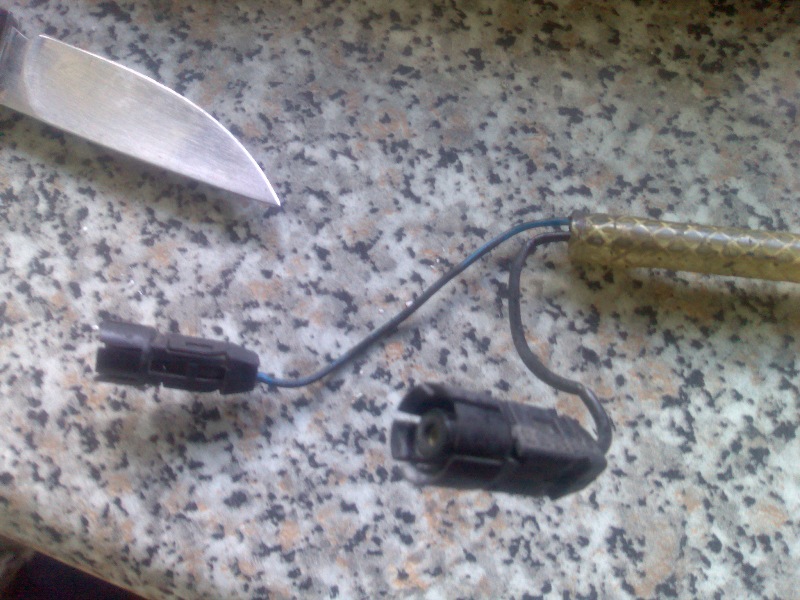

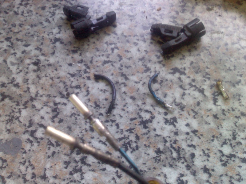

Обрезал фишки контактов с одной стороны шланга и соединил провода. Пропаял соединенные провода и заизолировал все термоусадочной трубкой. Распаял контакты, достал куски обрезанной проводки из контактов…
Фото 3, 4, 5.

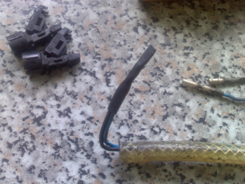

Снял изоляцию (термотрубку) на спайке проводов с другой стороны шланга и распаял провода . Залудил и припаял контакты оставшиеся с другой стороны шланга. Одел фишки соединения.
Фото 6, 7, 8.

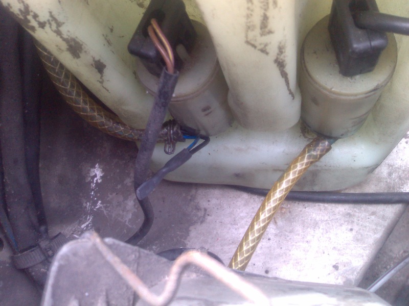

Протянул его через уплотнение из моторного отсека в отсек АКБ и подсоединил к бачку омывателя.
Фото 9, 10.

Фото 2.
Фото 3, 4, 5.
Фото 6, 7, 8.
Фото 9, 10.
