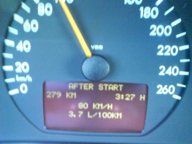

Не вижу тут ничего смешного, я человек серьезный и врать не люблю, в доказательсво вот фотка
Кто не верит, милости прошу... Выезжаем на кольцевую заправляем под горлышко, проезжаем сколько вам потребуется, опять заезжаем на заправку и дозаправляемся... Потом меряем расход. Если будет как я написал - с вас коньяк, нет - с меня.

Re: 2.2 CDI расход
Сообщение IgorScorp » 24.07.2011 13:15
Я не смеюсь - я искренне восхищен и удивлен.
