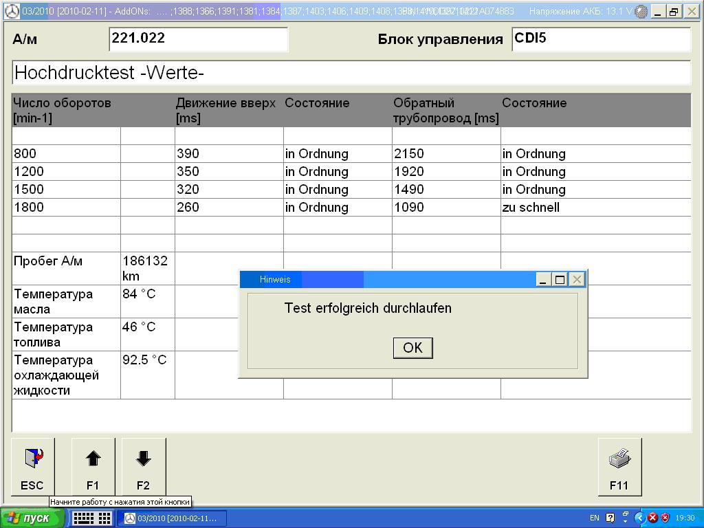

1. Ну а как же без стара Вам отчетики прислать? Стетоскопом слушали, но толком ничего не определили.
2. ВИН в отчетах
3. собрали все как было
3.1.-3.3. в аттаче
4. понял. Не будем трогать
5. в аттаче
6. Ошибок нет
Если надо более качественное видео, не проблема, только скажите!

Re: W221 320 CDI плавают обороты на 2000 оборотах
Сообщение Gonza » 24.05.2011 14:18
Отсоедините разъем с Y77/1
Движек должен встать в аварию (об/мин до 3000)
Звук изменился?

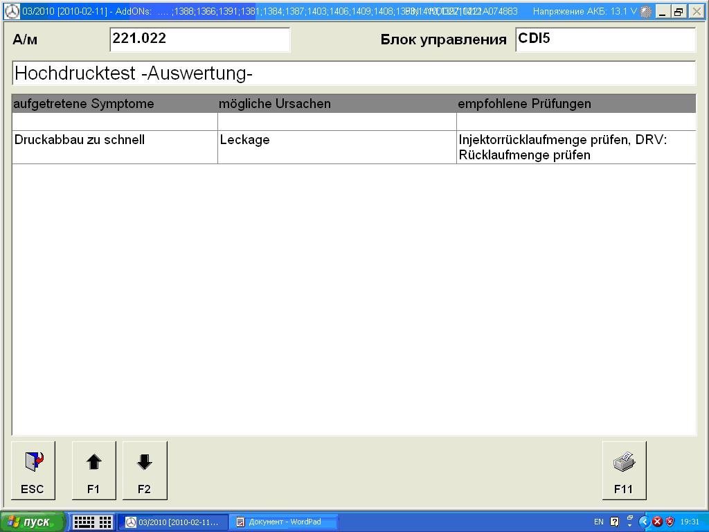

Появились новые ошибки при езде. И теперь ее дергает при всем диапазоне оборотов. (((
Помогите!!!! Машину пригнали шефу через моих знакомых. Он теперь на меня очень косо смотрит... Хочу поскорее ему помочь.
das_scco_20110530_1035_PKW221022WDD2210221A074883_1.pdf
(68.09 КБ) 2543 скачивания

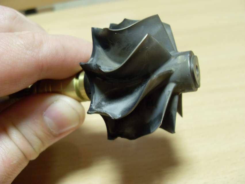

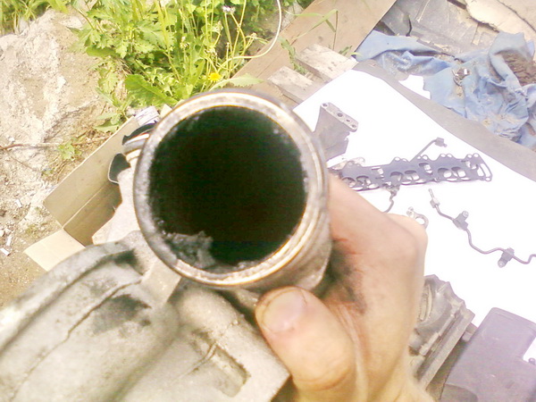

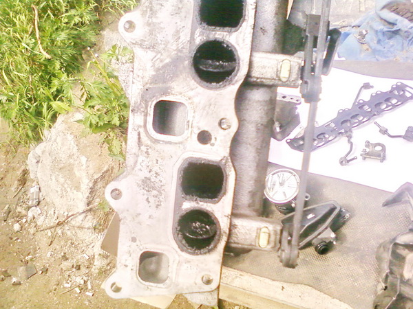

Я@qip.ru (11:09:26 13/06/2011)
заехал к петровичу известному, он на энергии проработал 15 лет диагностом. ну он сказал что турбина завышает наддув. потом я позвонил турбинщикам, которые восстанавливали турбу. так мол и так, турбина передувает, так он сказал, что нужно подъехать к его спецу какомуто. он ему оч доверяет. я к нему, тот мне 2 дня продурил голову, говорил, что может впускной коллектор забит быть. И лопатки могут отваливатся во впуске, лучше их вообще убрать. На выходные он сказал что не будет ничего делать, я поехал к своему другу пока этот занят и мы разобрали впускной коллектор и почистили полностью его. Сильно были засраны каналы и трубки. Прочистка коллекторов не помогла. Полегчало, но не сильно. Я снова в понедельник поехал к тому мастеру, который сотрудничает с турбинщиками. Он снял турбу и отвез ее тому турбинщику, который ее делал. Турбинщик сказал, что нашел в турбе косяк, попробует его устранить. Типа у наддувочного колеса крыльчатка выше чем надо получилась. Короче, он что то там сделал, отдал мастеру, тот установил турбу обратно, еще 4 дня держал машину, дурил голову, что давление наддува стало в норме, но бьет ошибки по клапану ЕГР и по регулятору турбины. Я не выдержал, поехал сам туда. Тогда он сдался, и сказал, что видимо турба все таки дурит голову. Я поехал опять в мозырь, перекуниули турбу с 211 -го. ВСЕ! Полетела машинка. Давление наддува в норме, противодавление в норме! Моторчик шепчет! никаких лишних звуков. Вопрос: Что в моей турбине может создавать такое противодавление двойное??? Вопрос №2 Можно ли выкидывать лопатки во впускном коллекторе?
MB_gonza (11:20:21 13/06/2011)
Этож столько времени потрачено зря!
Говорил же - ТУРБИНА!!!
по вопросам:

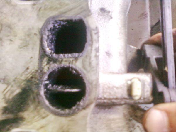

1. противодавление - это непроходимость или в турбину или в дпф. Датчик противодавления просто считает давление перед дпф. По его понятиям если давление возрастает, значит непроходимость в фильтре и нужно защищать турбину!
Но в твоем случае "непроходимость" в самой турбине ... Все остальное - следствие этого
2. снимать можно, но НЕНУЖНО
Вот так вот братцы! ЕЩЕ РАЗ ОГРОМНОЕ СПАСИБО и РЕСПЕКТ ГЕННАДИЮ ЗА ПОМОЩЬ!!!! Зря сразу его не послушал :smu:sche_nie:
Теперь буду искать турбинку!

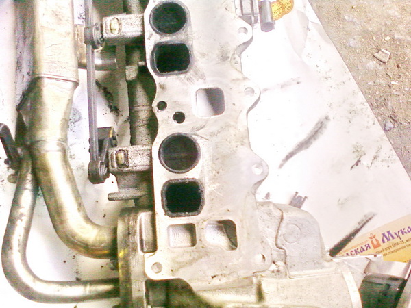

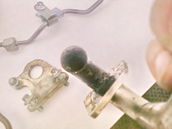

Выкладываю пару фоток впускного коллектора и всяких трубок ЕГР.
