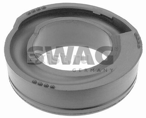

Самый простой и дешевый способ - поменять проставки под пружины, если это конечно возможно:
Для задней оси есть проставки под пружины на 1-4 "бубочки" (5/9/13/17 мм) - для этого нужно посмотреть какие проставки установлены в Вашем авто и при необходимости заменить на максимальную 4 "бубочки" - 17мм.

бубочки - это выступы на проставке, по которым можно определить ее размер (высоту/толщину) в мм - на фото видно 4 "бубочки":
Оригинальный номер - A 210 325 04 84

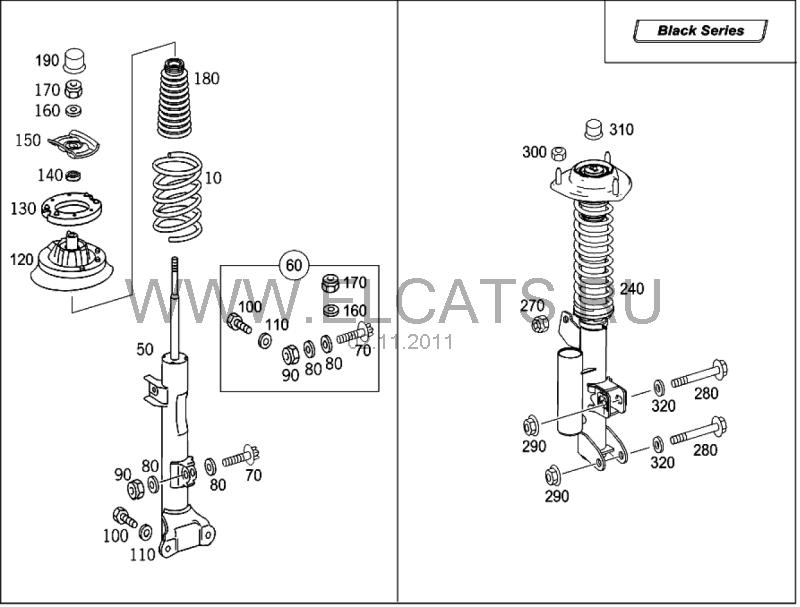

На W210 спереди пружина отдельно от мартера и тоже есть проставки (1-5 бубочек - я себе так на лупатого авангард перед приподнимал), а на W209 спереди стойка и там идет опора под мартер (номер на картинке 120) и отбойник (номер на картинке 130):
Как поднять - не знаю. Бюджетно - только колхозить что нить - ИМХО.

А возможно, что мартер или отбойник могут быть различной толщины?... Тогда и поднять возможно/

pukshta писал(а):А возможно, что мартер или отбойник могут быть различной толщины?... Тогда и поднять возможно/
Про мартер разной толщины не знаю, врядли. Да и что это даст? Как поднять? :du_ma_et:
А по отбойнику нет вариантов по толщине. Если только колхозить. :)
