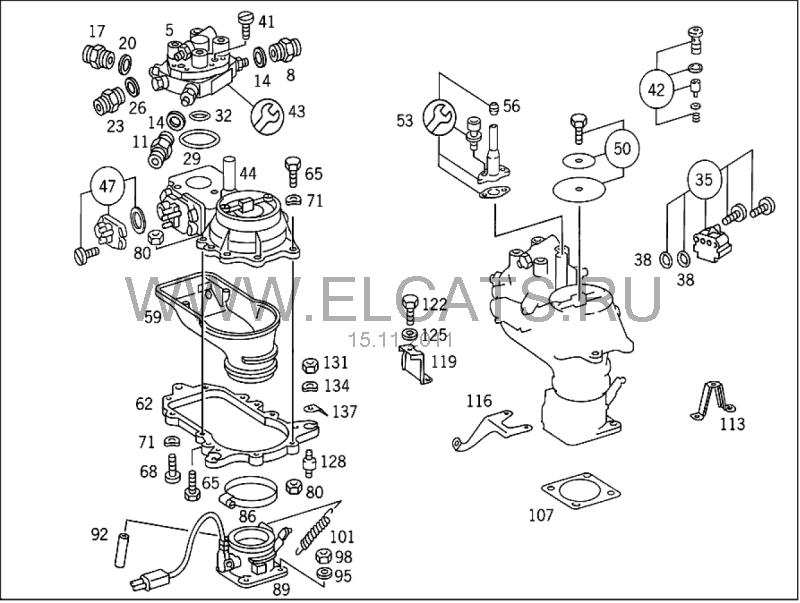

Сообщение VovoS » 15.11.2011 20:38
Когда у меня был КЕ-жетроник, то похожие симптомы были когда треснула/лопнула резиновая/пластмассовая "хрень" под самим распределителем.
На рисунке номер 59
Сначала лучше проверить все на герметичность.

Ищите хорошего мастера по КЕ-жетронику - ибо это проблема холодного пуска. Была таже беда и никак не мог решить. В мороза у меня вообще перестала заводится.
Кстати если закрутить на пару оборотов по часовой стрелке винт (шестигранник), который расположен в трубке возле номера 44 на рисунке (для этого нужно снять крышку корпуса воздушного фильтра), то поидее должна завестись с первого раза, а после заводки отвернуть на то же количество оборотов обратно. Мне помогало, я так зимой каждое утро мучасля. Но не советую лезть крутить если мало разбираетесь в конструкции данного узла.
