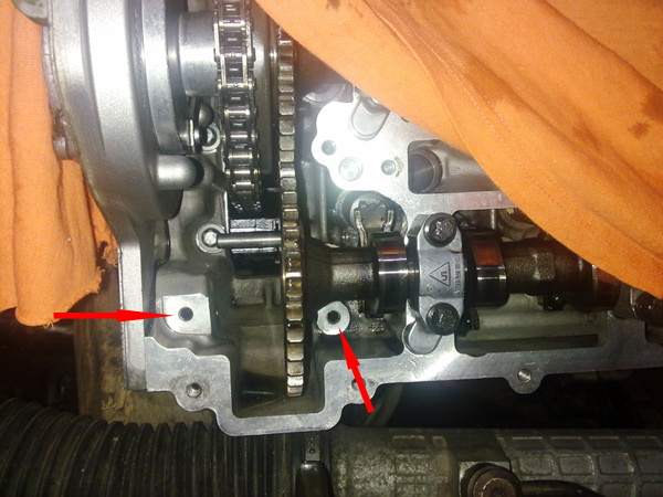

Собираю мотор.
Хотел было сегодня клапанную крышку водрузить и тут насмотрел отмеченные стрелками отверстия с резьбой.
На сколько помню когда разбирал там ничего не было. Но для чего они?

Re: Собираю мотор, нипанятна
Сообщение 6A3AP » 25.12.2011 12:52
Дяди Васи оба говорят что вроде там ничего нет...

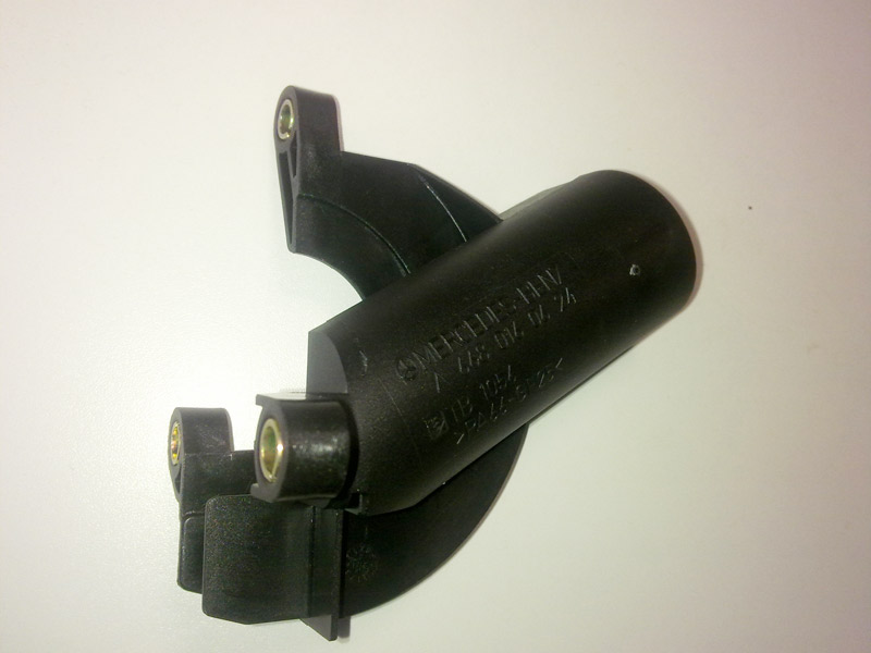

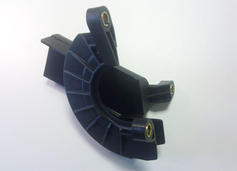

В епц есть загадочный экранчик №95
Может это оно? Но он там на 3 болта, а у меня 2.
Сообщение 6A3AP » 25.12.2011 23:21
Нашел 3-ую свободную дырку. В общем похоже это эранчик как раз оно и есть. Закажу посмотрим что придет.
Как мне кажется он для того что бы цепь не плевала на горловину маслом и та не потела.
