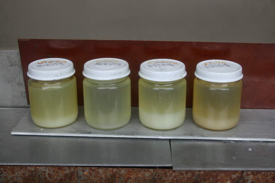

Дружественные нашему клубу - «Дядя Вася и Ко» провели ряд занимательных тестов на эту тему и любезно предоставили нам свои результаты.
Что имеем:
1. Четыре баночки заполненные с одинаковой летней соляркой
2. В три из них залиты различные добавки которые якобы уменьшат кристаллизацию парафина
3. Во время теста температура за бортом - от -15 до -20
4. Время тестирования - более суток

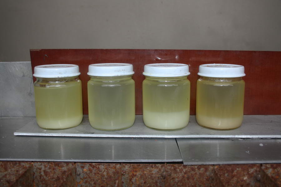

Результат тестирования на рисунке
Белая субстанция на дне - ничто иное как парафин
Как видите разница есть и в некоторых случаях - разительная!
Что же добавлялось с солярку:

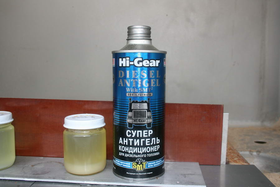

1. Широко известный и также широко применяемый "Супер Антигель для дизельного топлива".
Производитель - Hi-Gear

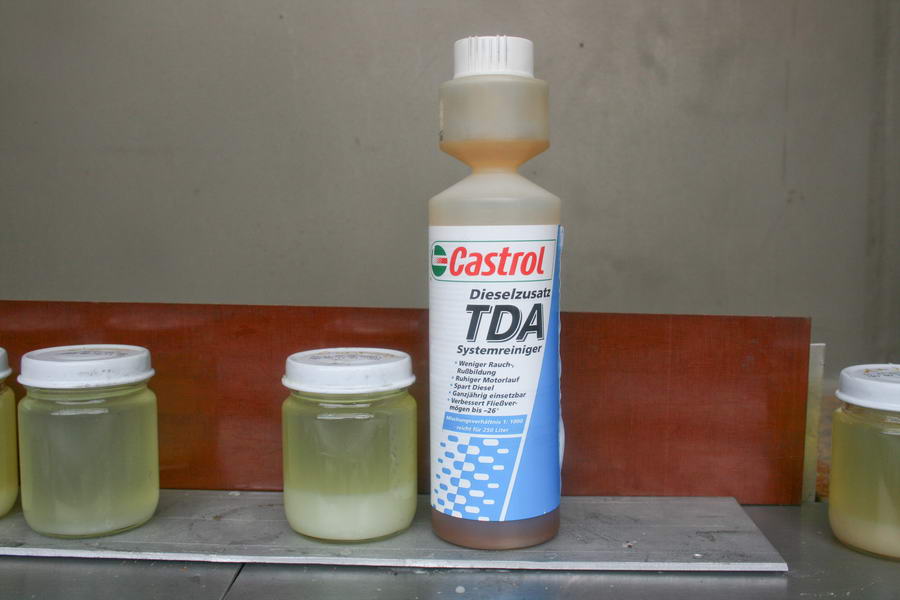

2. Неменее широко известный и также широко применяемая "Дизельная присадка TDA".
Якобы производитель - Castrol

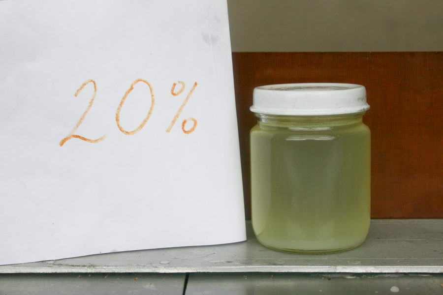

3. Обыкновенный керосин белорусского разлива.
А теперь развязка. В какие баночки Что было разлито?
1. Ничего. Просто летняя солярка (на крашке надпись - "лето")
2. Керосин 20% (на крашке надпись - "с кер")
3. Castrol по рецептуре в описании (на крашке надпись - "с castrol")
4. Hi-Gear по рецептуре в описании (на крашке надпись - "л+HG ")
Позволю от себя сделать некоторые умозаключения.
Как показала практика на простой летней солярке из баночки №1 машина уже не заводится.
"Супер-Мега-Охренительные разжижители" типа Castrol и Hi-Gear не дают никакого эффекта (уровень осевших кристалов парафина стал не меньше, чем у просто летней солярки)! А в случае с Castrol - Вы не заведетесь даже там, где еще будет работать просто летняя солярка (уровень парафина почти в три раза больше)!!!
Что еще интересно - Hi-Gear, как обычно на своей волне! Солярка с ним приобрела розовато-красноватый оттенок! Это неоптический обман зрения и не отсветка от заднего фона - это отличительный признак практически ВСЕХ "мега-добавок" от этой конторы! Я не знаю что они туда льют, но все это попадает непосредственно в мотор!
Явный лидер у нас - керосин!
На такой солярке (летней!) авто заведется и поедет без проблем где-то до -23 грудусов!

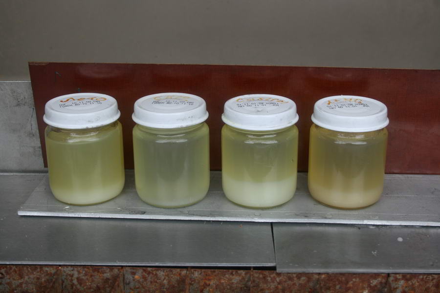

Как Вы должно быть заметили в тестах не участвовало "зимнее" ДТ.
Сейчас стоит пятая баночка! А в ней естественно зимнее ДТ.
Обнять и плакать! Ее состояние точно такое же, как и у летней (самая левая баночка).
Так что в нашей стране в этом году разделение ДТ на летнее/зимнее весьма условное :cry_ing:
