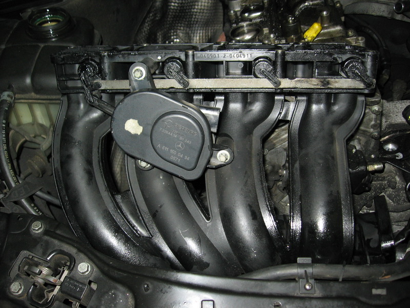

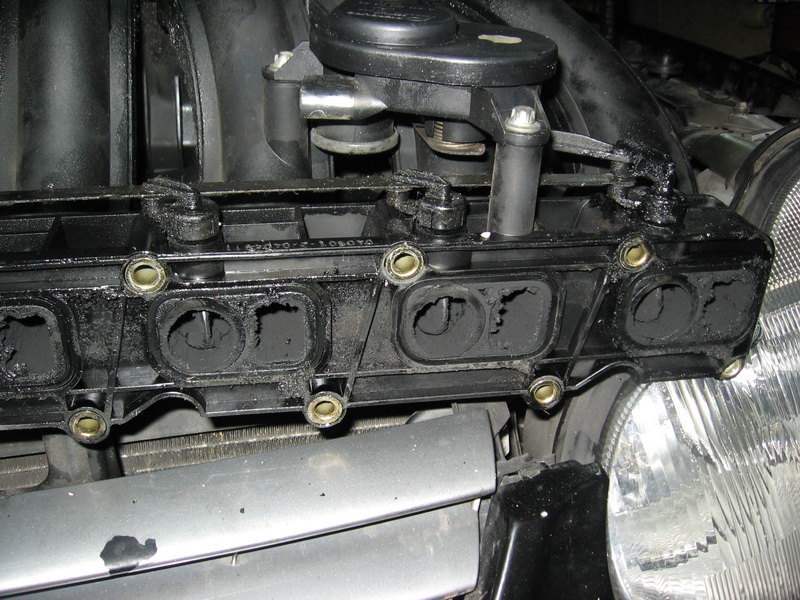

Вот фотки впускного коллектора (извини, что он чумазый, других более понятных фоток нет под рукой)
Вид со стороны ГБЦ
Вид со стороны ГБЦ
Вид снизу
Вид снизу
Все дело в том, что заслонки и впускной коллектор - это одна, общая деталь (заслонки отдельно не поставляются).
А засада в том, что из-за очень многих перичин выходит из строя место крепления заслонки(ок) к тяге мотора, т.е. заслонка - "перекосо.бливается" и начинает подклинивать, что приводит к неправильной работе эл.мотора (вплоть о выхода его из строя!)
Вот это подклинивание скорее всего и есть твое "то работает, то нет".
Еще один ньюанс: нездоровая заслонка стирается об стенки коллектора и становиться некруглой формы, а элиптической (читай "неремонтопригодной").
Так что, насчет впускного коллектора в теории не врут и такой коллектор идет подзамену.
А эл.моторчик, как я уже писал может "угореть" вместе с коллектором (как правило, гибель мотора и смерть коллектора - один ремонт)
Так что, насчет эл.мотора в теории тоже не врут, его тоже под замену.
Эл.мотор - проверятся прибором на раз (у дилера он есть), но проверять надо при отсоединенной от него тяги заслонок!!!
А состояние впускного коллектора - можно проверить только сняв его с мотора.
Но бывают и смехотворные случаи - банальная грязь не дает нормально двигаться заслонкам!
А разведут при этом и на коллектор и на эл.мотор + ремонт!!!
Ну вот и все чем я могу помочь за 800 км от "больного"

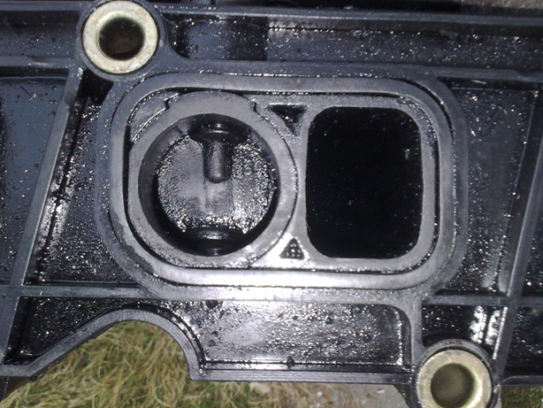

Привет всем.Сегодня снял коллектор,вернее снял - это очень мягко,забабался полностью.Ямы нет,всё делал сверху.Уложился в 3 с половиной часа.Довольно неудобно всё,через чур плотненько.Завидую тем,у кого V-образный :a_g_a: .
Короче,отмывать всё буду завтра,но на первый взгляд заслонки в норме,только закоксованы неслабо,но двигаются.А вот моторчик ходит ооочень тяжело,попробую разобрать.Да,снимая резиновый патрубок,заметил,что маслицом слегка поливает,наверное из турбины :-( ...Насколько это дело допустимо или наоборот критично?

В общем так,собрал.Коллектор был разобран,вымыт и собран(кстати,убедился на 100 пудов,что заслонки хороший мастер выточит на раз),моторчик пошёл под замену,благо,как чувствовал,купил заранее :a_g_a: .Времени на сборку ушло ровно столько же,как и на разборку(сам "косячил"много,кой чаво пришлось откручивать по два раза,т.к. изначально не полностью запомнил порядок разборки :) ) .Краткий тест автос прошёл нормально,завтра погоняю подольше,посмотрим.Но было и одно "но",после первого запуска мотор работал нормально минуты три,потом я решил погазовать,газанул пару-тройку раз,появилось какое то постукивание,а вернее громкое поцокивание.Заглушил,покурил,завёл снова - всё путём,прокатился,вроде всё в норме.Завтра "погоняю" поинтенсивнее,посмотрю что да как :hi_hi_hi: .Только что это за цоканье было???
