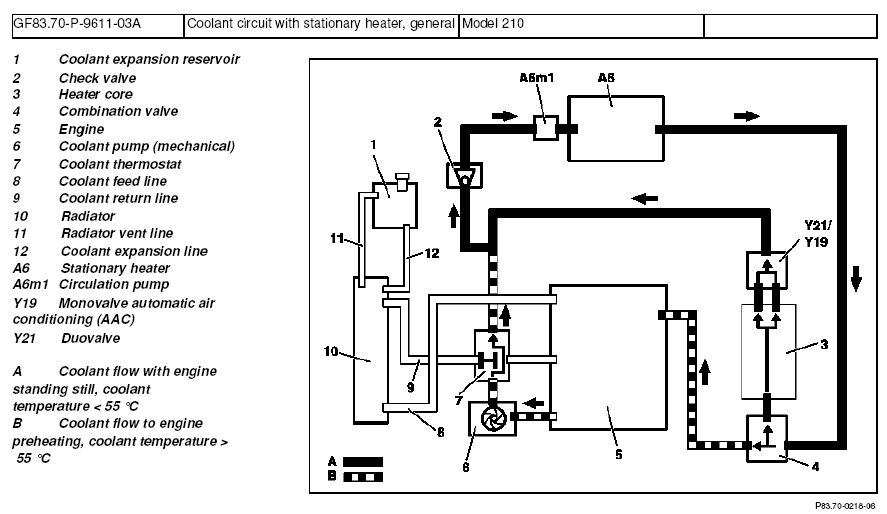

Я Вас сча сильно огорчу, но ... до температуры ОЖ 55 градусов, вебаста "греет" только салон!
Серега, именно поэтому, когда авто завелось температура ОЖ резко (сам поверял - градусов на 10-15) понижается. Все что нагрела вебаста, начинает поступать в мотор, т.е. смешиваться с ОЖ температура которой приблизительно равна температуре за бортом.

Сообщение 6A3AP » 20.01.2010 12:55
Gonza откуда у тебя на 3,2 забирается и отдается ОЖ до и после вебасты?
Re: Холодный запуск и Webasto
Сообщение Gonza » 20.01.2010 12:58
6A3AP писал(а):Gonza откуда у тебя на 3,2 забирается и отдается ОЖ до и после вебасты?
Что-то я не совсем понял вопрос?
Ты хочешь схему обогрева или не веришь, что вебаста греет только салон?
Сообщение Gonza » 20.01.2010 13:51
6A3AP писал(а):Да, хочу схему обогрева.
По глазам вижу не веришь, что только салон :ni_zia:
смотри личку

Сообщение 6A3AP » 21.01.2010 14:07
В общем в Е-шке с мотором 3,2 действительно ОЖ подогреваемое автономной вебастой ходит минуя двигатель.
Сообщение Gonza » 22.01.2010 11:00
6A3AP писал(а):В общем в Е-шке с мотором 3,2 действительно ОЖ подогреваемое автономной вебастой ходит минуя двигатель.
Володя!
Большая просьба, если ты и дальше будешь подтверждать, то что я уже написал, то плз пиши ВСЮ правду!
А то "неокрепшие умы" комрадов, подумают, что Гена, Игорь и Серега4матик купили хреновые автосы!
А правда - она в следующем:
1. Автономная вебаста - предназначена для того, чтобы быстро прогреть салон.
2. Греет она его - "мама не горюй", за 20-30 минут температура салона 20 градусов при температуре среды -20.
3. Обогрев салона продолжается до температуры ОЖ в своем контуре +55.
4. После температуры ОЖ +55 градусов, открывается клапан №4 (на твоем рисунке) и автономная вебаста начинает греть и двигатель!
А для тех, кому прет быстро разогреть двигатель - есть у Mercedes-Benz другие прибамбасы!
Так что Гена, Игорь и Серега4матик - купили афигенные автосы :ya_hoo_oo: :ti_pa: :dan_ser:
