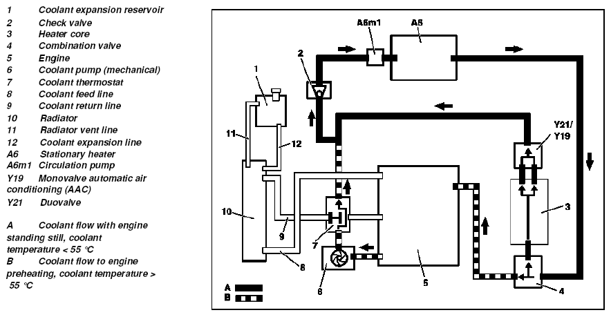

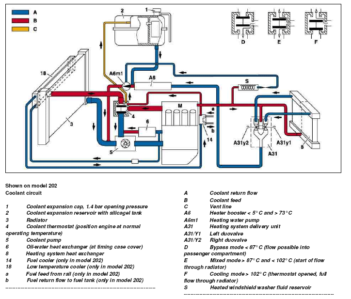

Предлагаю обсудить эффективность переделки штатной вебасты Webasto Thermo Top Z в автономную Webasto Thermo Top C.
Как известно первая и вторая отличаются схемой контура по которой гоняется ОЖ.
Вот пример как работает штатная вебаста (Webasto Thermo Top Z) на 202-ом на 611.960/961
Откуда видно что полный контур захватывает и двигатель. Вот пример контура автономной вебасты (Webasto Thermo Top C) на 210-ом
Откуда видно что контур её заканчивается салонным радиатором. Собственно вопрос в том на сколько эффективно(быстро) будет греться ОЖ в переделке первого варианта оставив рабочий контур как есть.
Я уже переделал свою Webasto Thermo Top Z в Webasto Thermo Top C, но к сожалениею опытом эксплуатации поделиться не могу, т.к. морозы мешают установить таймер.

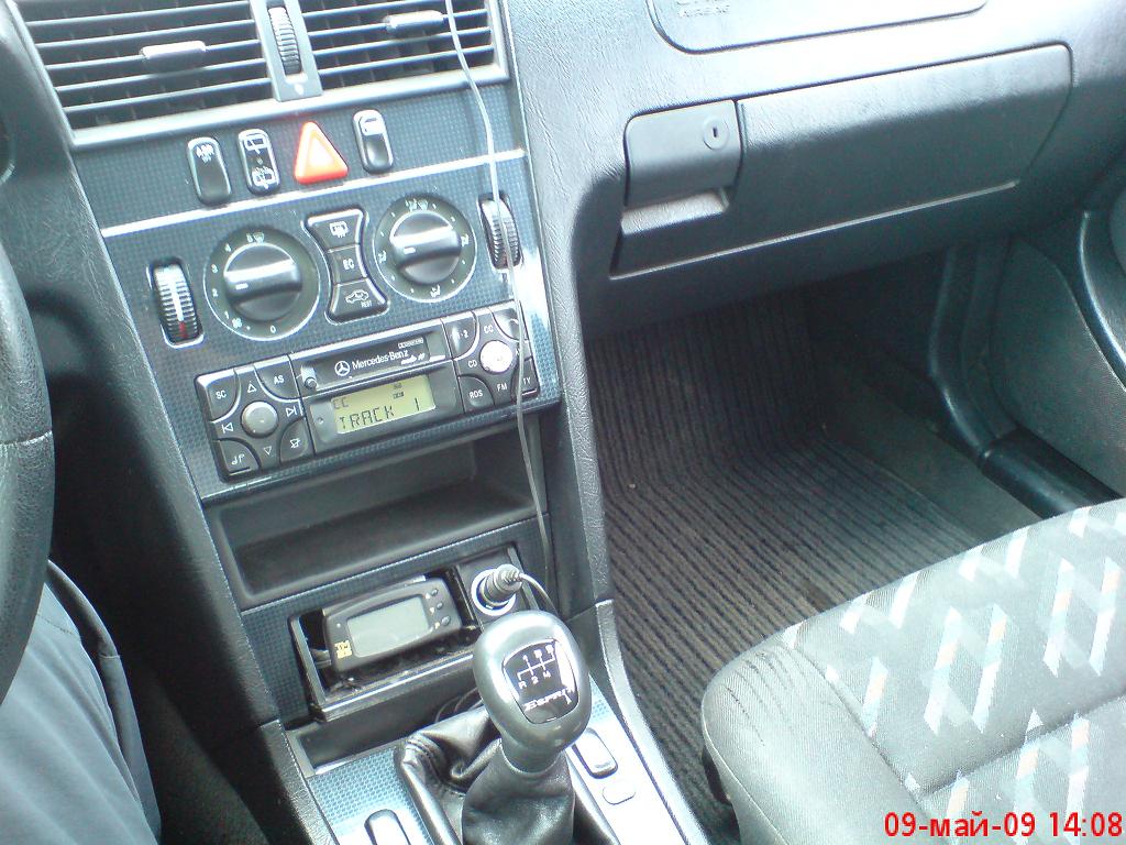

Эффективность переделки просто обалденная!
Я уже вторую зиму юзаю. Особенно утром када -20-25 садишся в теплый салон и с пол оборота как летом заводишся, в то время как остальные чмыхают
Время работы выставлять нада как мин 1-1,5 часа!
Таймер замечательно поместился в пепелке (российский, у родного ценник неадекватный и функций мин)

Шабер а этот таймер разве позволяет выставить час или полтора?
Куда подключал таймер, к магнитоле? Через какую дырку в моторной перегородке выводил провод управления вебастой с таймера?
До какой Т двигатель нагревается за час?
Как эта Т изменяется сразу после запуска?

Время работы выставляется до 4ч, с интервалом 15мин.
По проводке сказать не смогу, т.к. делал не сам , а посмотреть не когда хотя интересно.
А прогревает где то до 50, но когда заводишь то падает.
Без прогрева заводится тяжелее.
Вот!
Вот!
