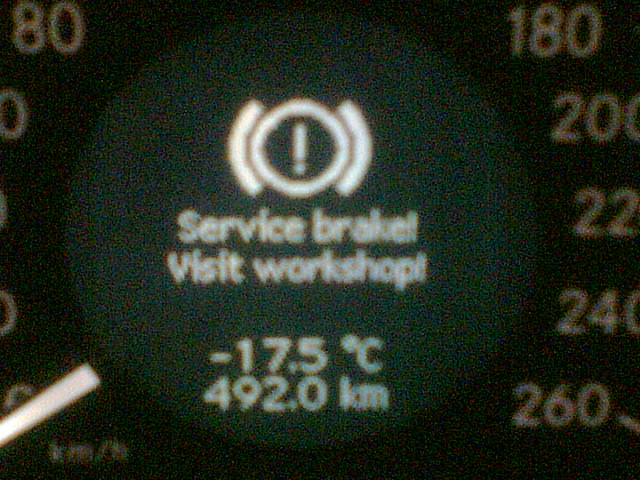

Добрый вечер. Начну с начала.Где-то с месяц назад(+- две недельки) загорелся значок торм.колодок,на сером фоне,заглушил,посмотрел колодки - не новьё,но ещё в поряде.Завёл снова,значок исчез.Через некоторое время ситуация повторилась.Заглушил,завёл,значок исчез.Думаю,да ладно,наверное от мороза.Но вот с неделю назад эта канитель проявилась снова,но по другому,сначала при запуске мотора загорелась на сером фоне,а при попытке тронуться всё табло засияло красным цветом.Я что то расстроился и поехал с этой светомузыкой в сервис.Там предложили повесится,т.к. по всему видно,блок SBC умер.Полностью в расстроенных чувствах рванул я к дилеру.Сделали диагностику,сказали,что ошибка в блоке из-за просроченного интервала ТО :du_ma_et: .Перепрошили блок,сказали,что жить будет долго,содрали денег и все дела.Через три дня значок загорелся снова,на сером фоне.Звоню этим мастерам,говорят приезжай,посмотрим,но сейчас мол большая очередь,записали только на 13 февраля.
Парни,кто сталкивался,чем грозит?

Доброго всем вечера.Снова загорелся этот символ.Поехал к официалам.Сделали диагностику,сказали умерла лягушка под педалью тормоза.Просят $120 за все дела(диагноз,лягушка и её замена).Говрят,что лягушка связана с блоком SBC.Не знаю,мож разводят.Кто знает,чем ещё кроме "старухи" можно почитать систему SBC?

Kuznechik писал(а):Доброго всем вечера.Снова загорелся этот символ.Поехал к официалам.Сделали диагностику,сказали умерла лягушка под педалью тормоза.Просят $120 за все дела(диагноз,лягушка и её замена).Говрят,что лягушка связана с блоком SBC.Не знаю,мож разводят.Кто знает,чем ещё кроме "старухи" можно почитать систему SBC?
Лягушка прим 20 евро :nez-nayu:
Re: Проблема с SBC.Катастрофа,или поддаётся лечению
Сообщение Gonza » 24.02.2010 10:16
Вот это у Вас в столице и разводы!!! :sh_ok:
У нас:
Диагностика - 10уе
Лагушко - 20 евро
Работа - 10 уе
Итого: 20уе + 20 евро
Но не это главное!
Символ который у тебя горит - это в переводе на нормальный язык "Бягом на сервис, менять колодки!"
Если они что-то с колодками уже далали и надпись до сих пор горит, то сделали это однозначно через "задницу"!!!
А лягушка тут не причем!
От "кривой" лягушки совсем другие надписи (как минимум: "Отключен ESP (BAS). Бягом на сервис")

Gonza,про символ и колодки ты не совсем прав :-) :) :hi_hi_hi: ,той значок,пра яки ты кажаш "бягом на сервис,мяняць калодки",выглядить трохи не так :a_g_a: ,в том значке нет восклицательного знака по серёдке,и надпись переводится примерно так:"износ тормоза",про визит в сервис не пишут.Уже проходил,знаю точно.

...и зря :du_ma_et: ,сегодня утром снова загорелся значок :sh_ok: .Кипишнул малёк у дилера,оставил им машину,поехал домой.Настроение нехорошее...

С одной стороны - да,но с другой всё не так просто.Я понимаю,что мой блок SBC умер,ну или почти умер.И завод,по большому счёту,признал,что данная деталь ненадёжна,поэтому и прекратил её установку на последующих моделях.Но вот заставить их заменить мой блок на новый оказывается непросто.

Значит так,ситуация по проблеме такая: официалы отправили на завод запрос о замене моего блока,сопроводив его всеми результатами всех проверок.Ждём.
Кстати,за первый год после рождения моего мерсика блок SBC перепрошивался дважды,почему немцы его ещё тогда не заменили??? :nez-nayu:
