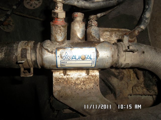

Итак, отвечаю на сарказм Gonza.
Есть такой автомобиль Форд Мондео. Инженеры данной марки не так сильно курят траву, как на Даймлере и догреватель придумали по принципу "что было под рукой"
Суть догревателя проста как мир, небольшая платка управления и ... стальная трубка с 3-мя нагревательными элементами. В данном случаи нагревательными элементами послужили свечи накала для дизельных моторов. Самое смешное, что такие свечи ставятся на старые мерсы.
Работает данная система просто прекрасно!
Так вот суть в чем? Что можно оставить мозги мерсовского догревателя и поставить туда Электродогреватель конструкции Форд. Для особо извращенных конструкторов, вид нагревателя можно менять.

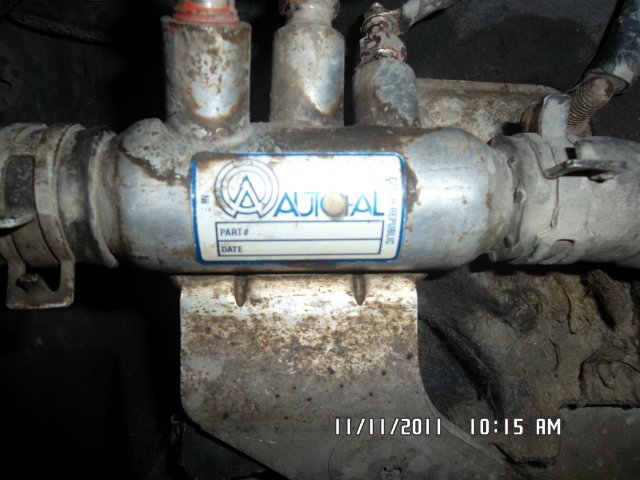

родной Фордовский догреватель
вид сбоку
вид сбоку

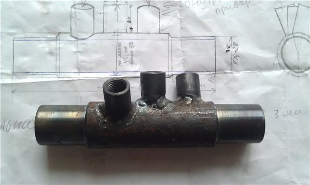

ручная работа
ручная работа

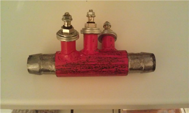

доведен до ума
доведен до ума

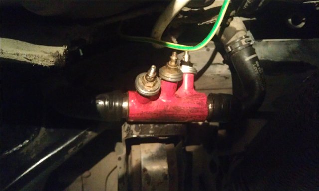

стоит на машине
стоит на машине

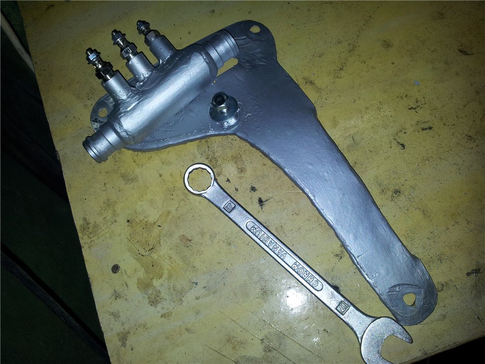

крепление
крепление
