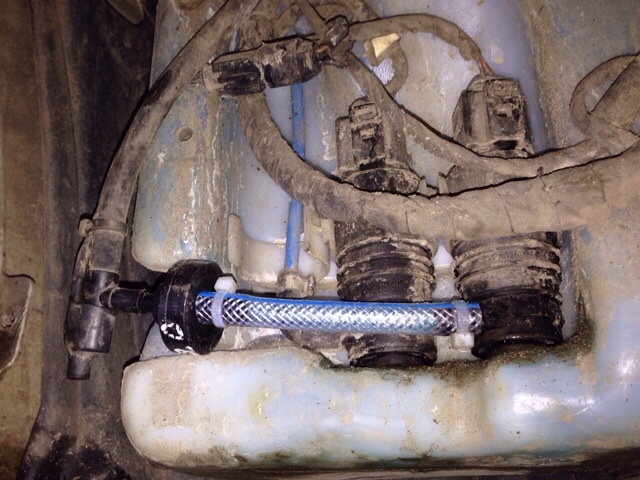

Re: Не работает омыватель!!!
Со снижением температуры омыватель начал лить с третьего раза.
После тщательных расследований и выяснения причин и обстоятельств, поставлен диагноз - недержание обратного клапана обеих форсунок омывателя.
Средняя стоимость одной форсунки 550 тыс.руб. Т.е. Две форсунки 1100000 руб
Принято решение поставить обратный клапан сразу после бочка. Выбрал простой клапан от ВАЗ стоимостью 9000р. и отрезок шланга 10см. стоимостью 1000р.
Итого бюджет ремонта уменьшен в 110 раз.
Отрезок шланга длинный для того, что бы была возможность прижать клапан к бочку, и спокойно поставить локер бампера.
Но по-прежнему осталась одна проблема - при низкой температуре (ниже 0), пока не прогреется омывайка в бачке, льет струей одну секунду и отключает насос. При повторном нажатии ничего не происходит. В моем понятии комп отключил омыватель по какой то причине. По компу ошибку не выдает (проверяли у Гены). Глушим двигатель, заводим обратно. Опять омыватель выдает хорошую струю, но тут же отключает насос. При этом жидкось находится в своем нормальном агрегатном состоянии (не густая). Все мы понимаем что обратный клапан здесь не причем, вода не опускается в бачек, а значит насос всегда при включении находится под нагрузкой.
С одной болезнью разобрались ("льет с 3-го раза"), осталось со второй разобраться (" не льет на холодную")!
Если брать временной отрезок в мороз -5 -10, то омыватель не работает первые 15-20 минут поездки.
