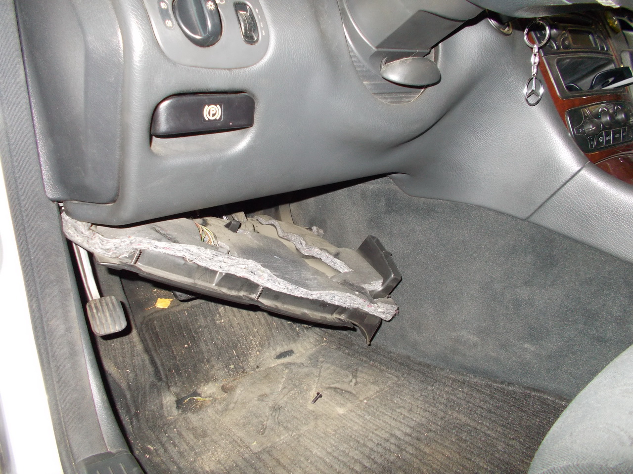

1. Заводим и прогреваем авто. +40 уже вполне достаточно.
2. Пока греется, снимаем крышку над ногами водителя (3 самореза)
3. Оттопыриваем ее вниз
4. В оттопыренную дырку влазит: голова, рука и фонарик
5. Находим справа вверху две "люминевые" трубки и остерегаясь высоких температур ... трогаем их
Если одна холодная или чуть теплая - радиатор в урну!

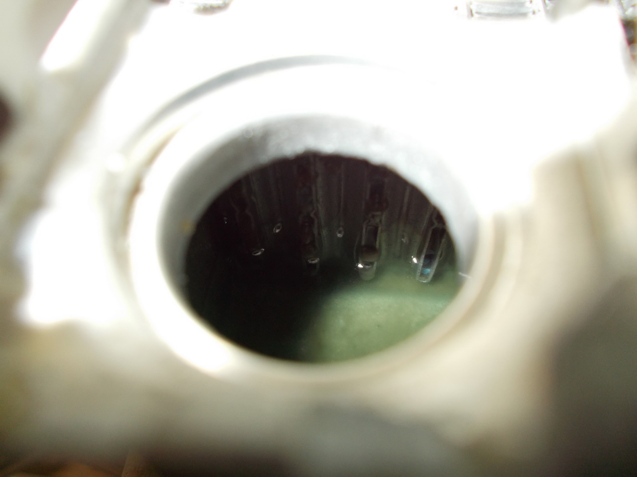

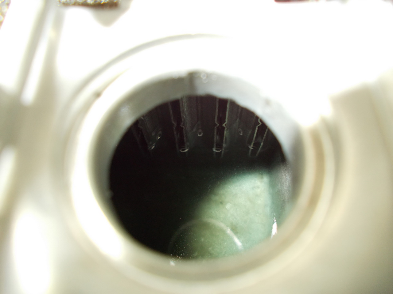

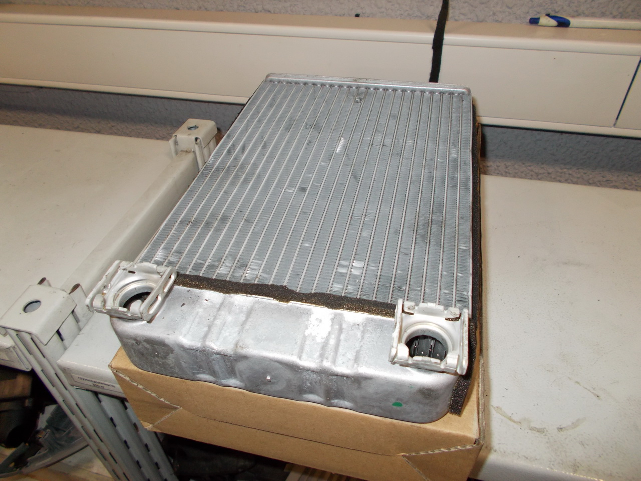

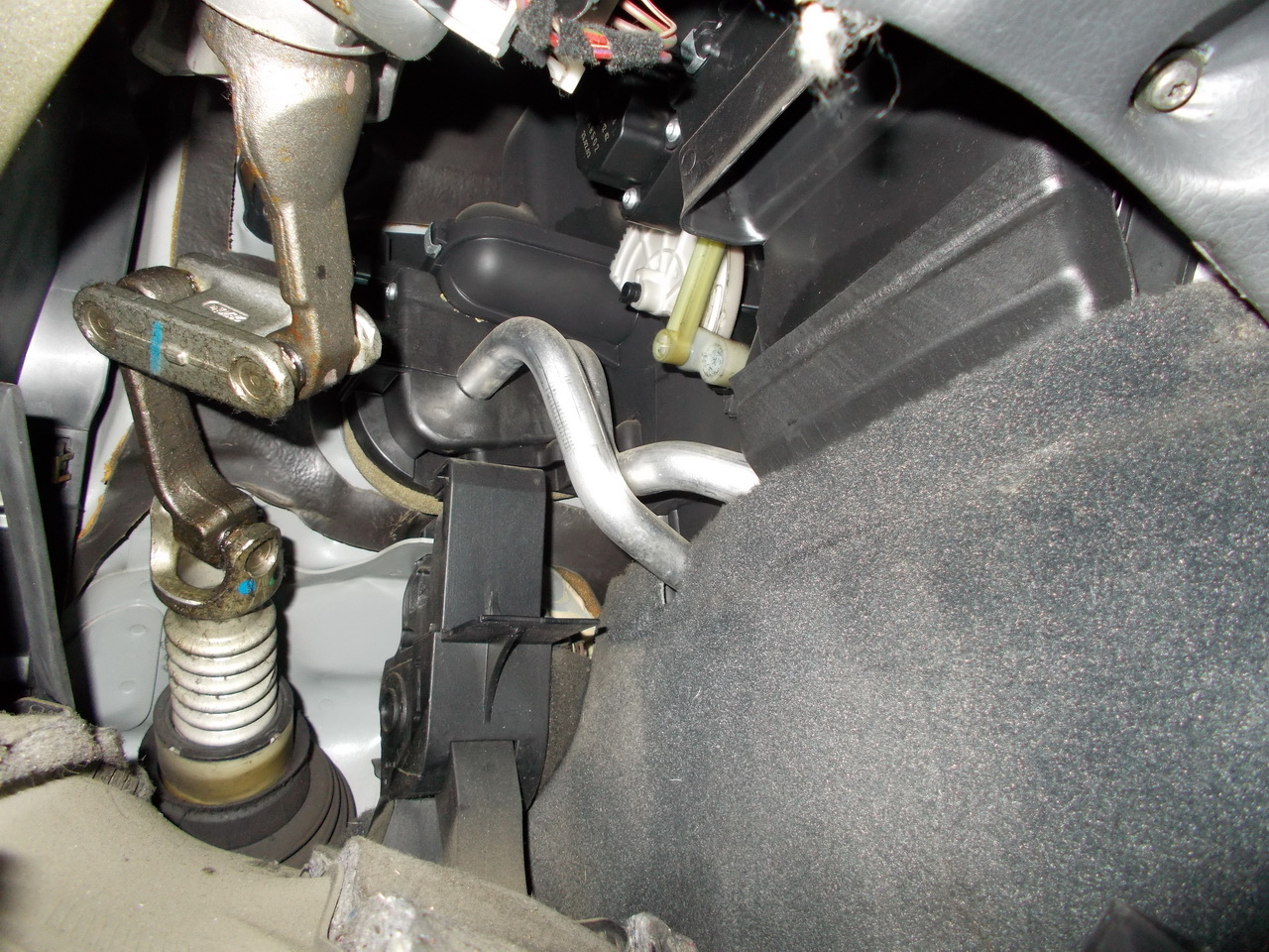

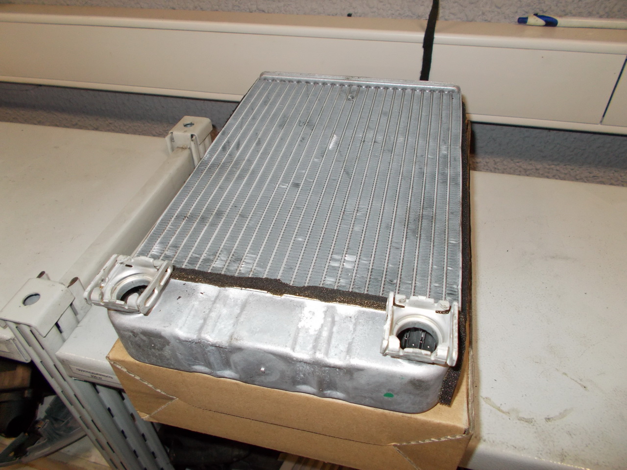

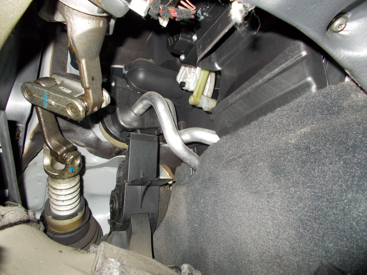

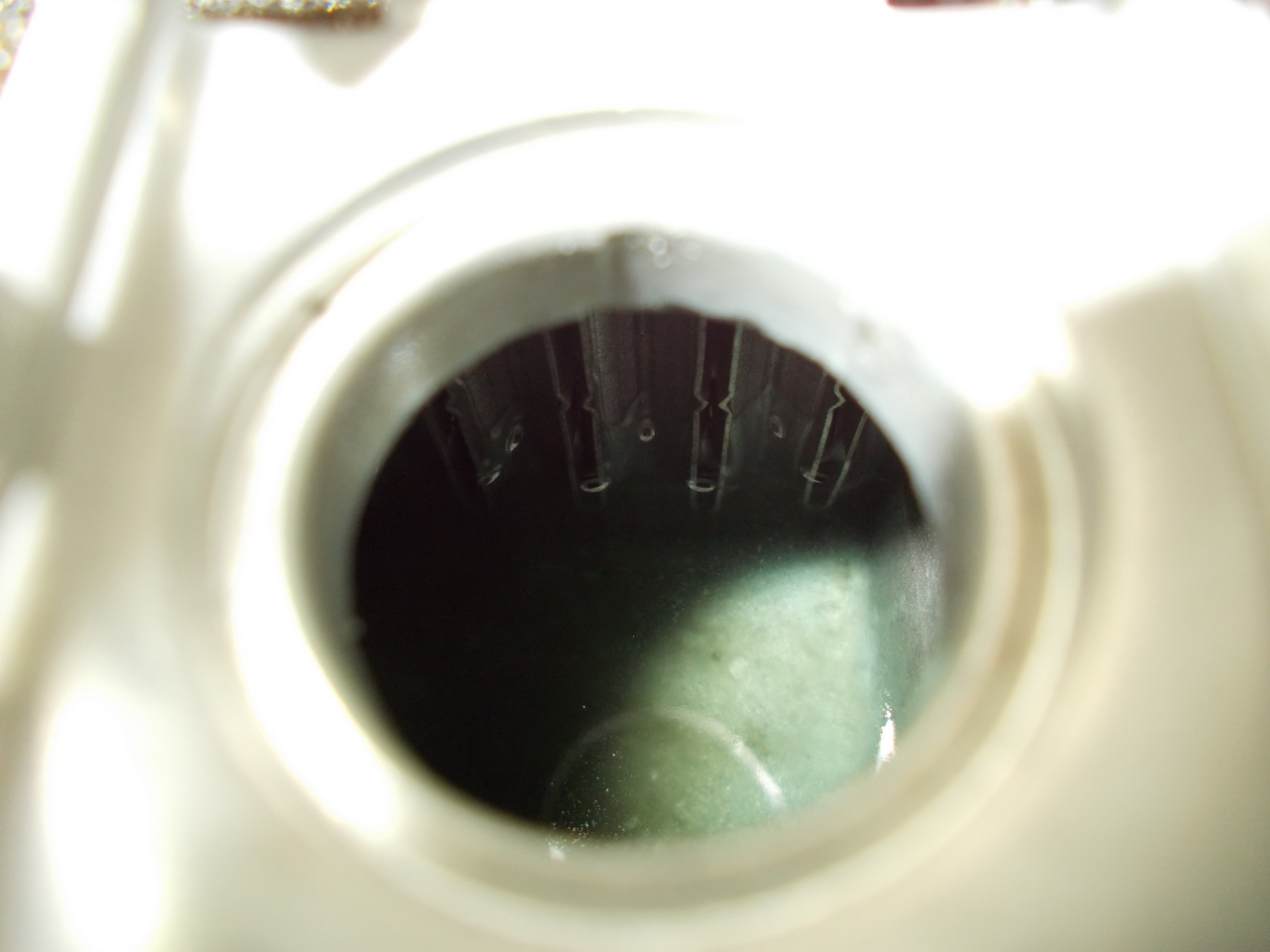

Добрался до работы!
Вот выжимки из журнала "Radiator Illustrated" по диагностике печки на W203
Откручиваем и оттопыриваем нижнюю крышку Всовываем голову, руку с фонариком и видим две трубки. Мацаем их рукой. Температура обоих должна быть примерно одинаковой.
Если одна заметно холодней или просто холодная. То радиатор под замену. Так выглядит радиатор Помещаем глаз в дырки радиатора...
Вот так выглядит хороший ... А вот так примерно - плохой
