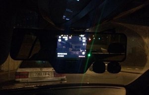

Re: Как запитать видеорегистратор от бортовой сети
А зачем так заморачиваться что б пропадало питание при выкл зажигании? Я наоборот делал так, что бы постоянный плюс был. У меня на прошлом авто 2 раза была ситуация когда машина на парковке возле работы коцалась, а кем, не известно. После этого запита постоянно. На ночь просто снимаю регистратор а днем всегда пишет. На прошлой авто когда переделал - спасло разок. Нашелся "коцальщик" который скрывался.
В W211 регик повесил за зеркалом. Стал он не так как хотелось. В прошлом авто его с улицы не было видно и с салона. Здесь за зеркалом он так не поместился. Провод протянул от зеркала вдоль лобовика, по водительской стойке вниз а там и предохранители сразу.
