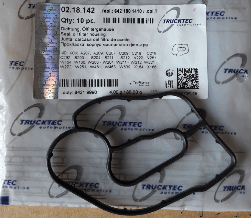

Сообщение gesha-50 » 18.03.2019 16:12
Возвращаюсь к прошлой теме.Вместо прокладки у меня стоит герметик.До сих пор никаких проблем,течи нет.Сейчас появилась прокладка и купил,стоимость 9 евро.Выпу кает фирма Trucktec automotiwe 02.18.142.Может кому-нибудь понадобится.

Сообщение Ekspo2012 » 14.02.2021 19:11
На 420 сди прокладка эта станет
