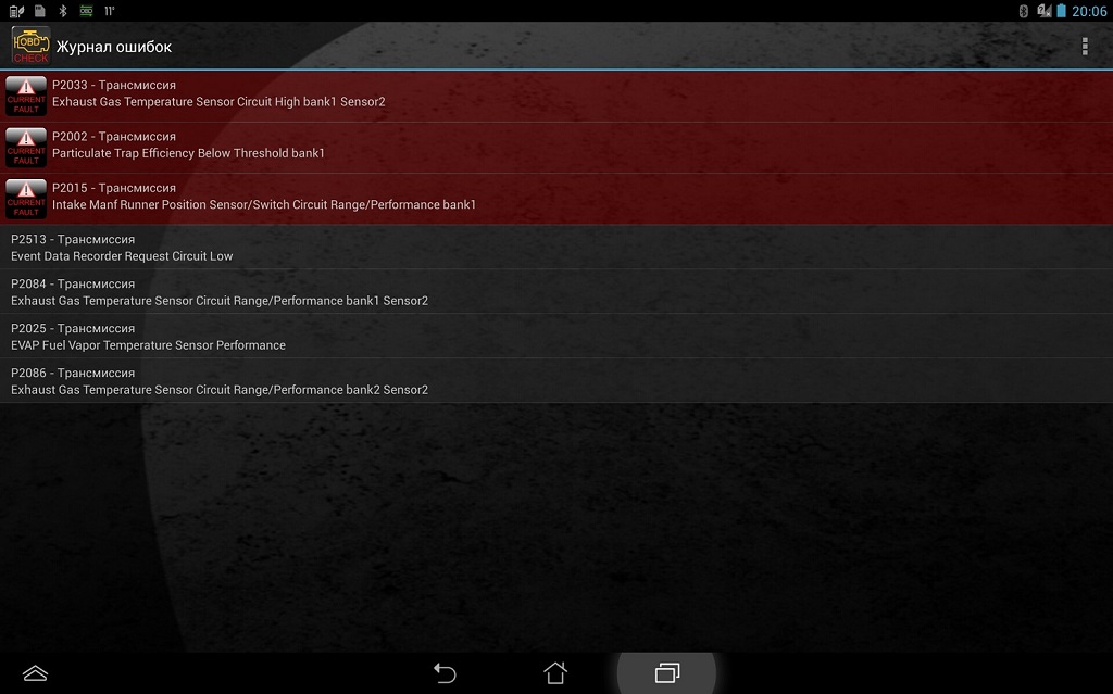

Добрый день. Подскажите пожалуйста, почитав форум, я так и не понял, если на 646 моторе удалить заслонки физически и оставить сервопривод заслонок на месте, отключив только тягу, будет ли нормально работать двигатель или нужно будет делать прошивку? Месяц назад двигатель начал подергиваться при разгоне, а сейчас вообще перестал набирать обороты за 3000 + черный дым, но чекинджеин не горит. Снял ошибку ELM, программой Torque для Androida. Она показала вот эти ошибки:
Прошу не кидаться камнями. Я живу в Норильске (на материк только самолетом или кораблем летом) у нас нет специалистов по современным дизелям, так же как и нормальной диагностики, поэтому ELM. Есть дядя Вася, который предлагает выбить катализатор, заглушить егр и прошить мозги за 47к (это кстати цена двухлетней давности). Год назад удалил сажевый и катализатор и поставил эмулятор сажевого фильтра. После этого периодически появлялась Р2002, но чек не загорался и на работу двигателя это никак не влияло. Теперь же постоянно висят 2 ошибки Р2015 и Р2513 (при удалении тут же появляются), при последней проверке появилась ещё Р2025, но это вроде дроссельная заслонка и появилась один раз (пока). Как я понимаю 2015 это положение заслонок впускного коллектора или сервопривод, вот и думаю теперь, лучше конечно удалить заслонки, но если надо прошивать, то негде. Получается чистка, опять же, если не сильный износ заслонок. Или сервопривод неисправен? Описание ошибок смотрел в интернете, то что пишет torque 50/50
Двигатель OM 646.963
VIN: WDB2032081F818523 2006 г.
