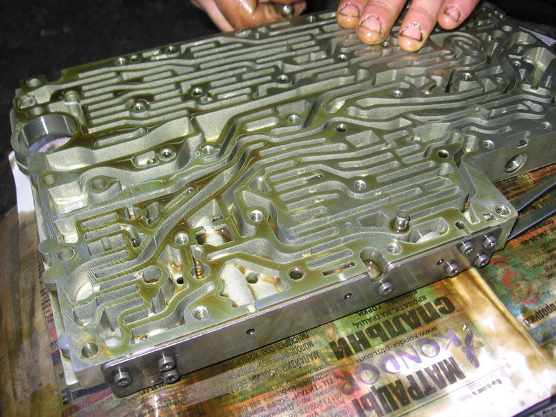

2. На фото ниже гидроблок "изнутри". Ну чем вам не артерии? :a_g_a:

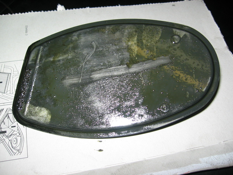

Вот такое масло бывает в АКПП!!!

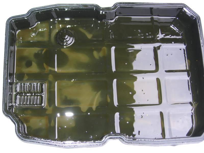

Поддон АКПП
Поддон АКПП

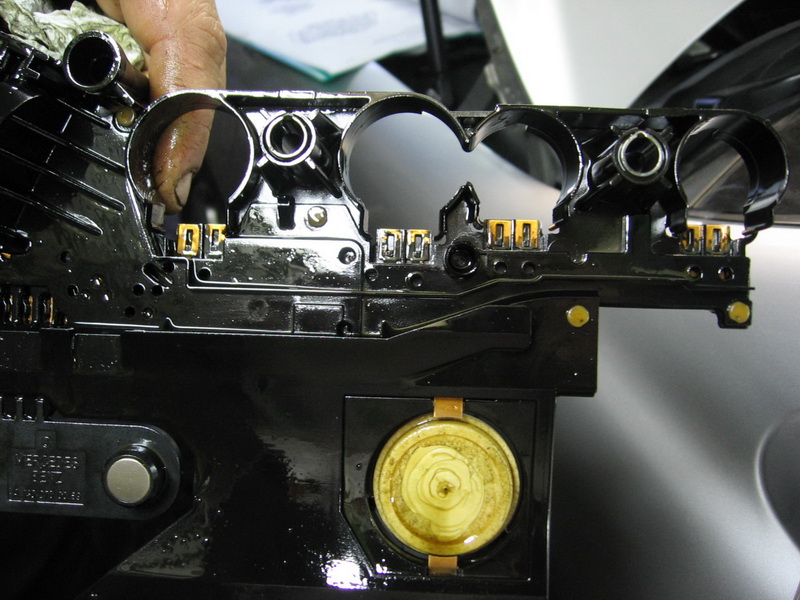

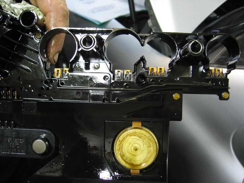

Внимание на контактную группу
Я когда-то давненько читал, что вся эта "жижа" в принципе практически не теряет своих рабочих характеристик. Т.е. смазывающе-моюще-толкательные функции должны работать даже в такой "среде" как на фотографиях.
НО ... (и это я знаю точно, ибо сам наступил на эти грабли), налет на контактах и датчиках приводит минимум к аврийному режиму!!! А ехать 200 км на второй передаче ... никому не посоветую :ps_ih:

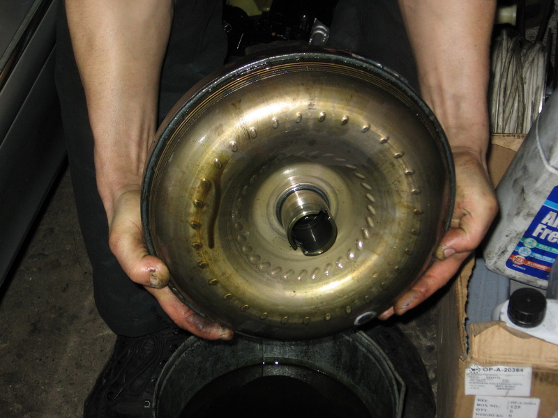

Для справки: по простому "бублик" - это гидротрансформатор. Он представляет собой герметически запаяный девайс с одной дыркой. Внутри него "хлюпается" масло и как я уже сказал удалить его оттуда полностью - задача мало выполнимая (кто знает как, не снимая коробки - прошу сообщить)
Бублик - вид со стороны мотора,<br />как раз в позиции выливания из него масла<br />в емкость типа &quot;ведро&quot;
в емкость типа "ведро"
Бублик - вид со стороны &quot;дырки&quot;
Бублик - вид со стороны "дырки"
