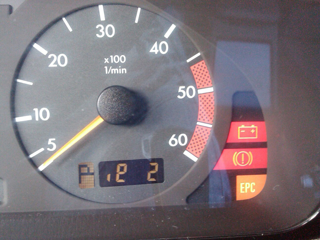

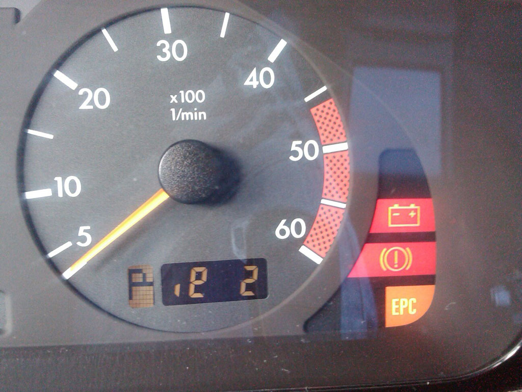

Всем привет, Mercedes W202 2,2 CDI рестайл, достала проблема с приборкой, а точнее с ее частью. Указатель режима коробки и часы - периодически тухнут некоторые элементы жк дисплея и в итоге набор крокозяблов...
При включении ближнего света на приборке нет индикации что горит ближний, периодически загорается индикатор ближнего, но не надолго.
Все остальные элементы приборки в норме.

Ну стандартная проблема, пиксели дохнут. Видать есть более глобальные вопросы, коль до приборки руки не доходят :)

Спасибо по глобальным вопросам согласен, пиксели дохнут, вот только бывают моменты, когда все работает, показывают отлично, может проблема в шлейфе, вроде как по питанию косячек... Потрясет и все гуд, потрясет и опять проблемка... :ne_vi_del:
Видел на алиэкспресе наборы для ремонта кластеров, как раз шлейфы и продаются...
шлейфы для ремонта пикселей приборной панели Mercedes W202 - W210
5pcs-for-Benz-Mercedes-Instrument-font-b-cluster-b-font-pixel-failure-repair-tools-for-MB.jpg_220x220.jpg (14.58 КБ) 6885 просмотров
Покупаю я наборчик, будем пробовать починять.
