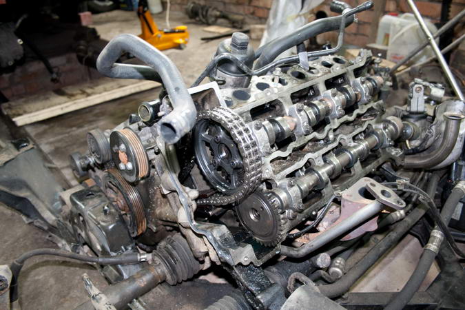

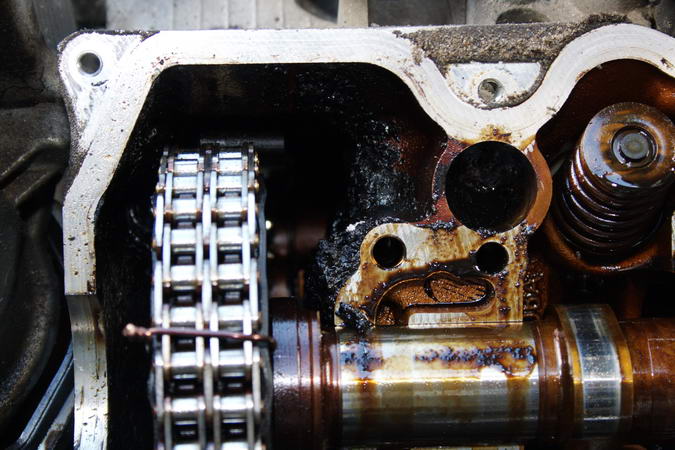

А я их подкреплю фотографиями из собственной "коллекции ужасов".
Покажу, так сказать изнутри, "лица" различных моторов, в которых
использовались и никогда не использовались различные "присадки".
ЗЫ. Сразу скажу для сУмневающихся ...
Все фотки делались с реальных автомобилей.
Фотиком: Canon 400D и редактирования не проводилось (только resize)
Mercedes-Benz E240
после присадок
Mercedes-Benz A140
после присадок
Mercedes-Benz A170CDI
присадки никогда не использовались
