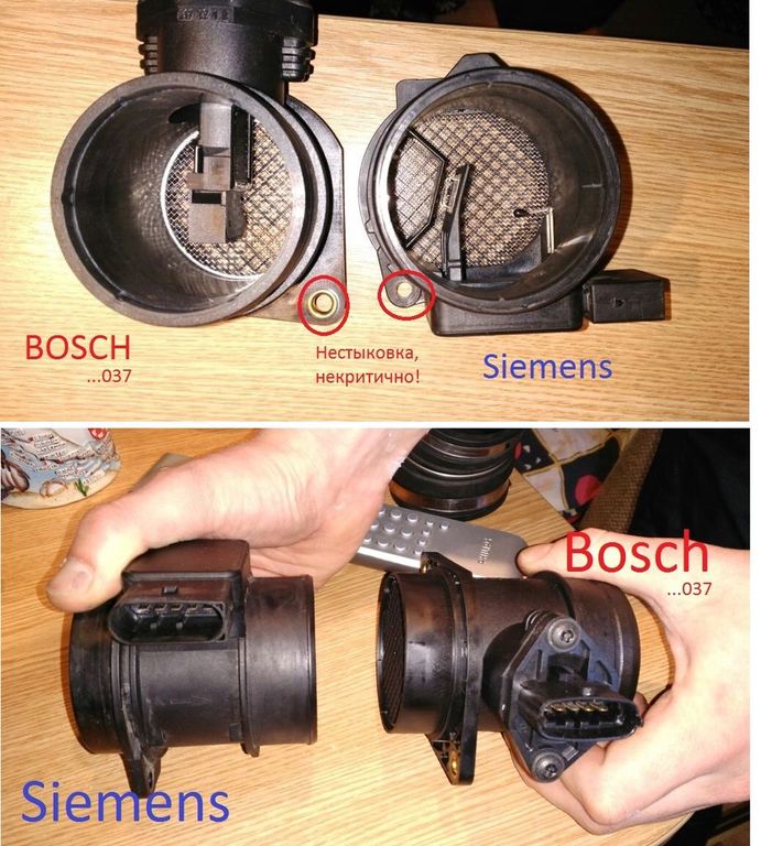

Отписываюсь по замене ДМРВ Сименс (оригинал) на ДМРВ Бош для ВАЗов (037й номер).
Мотор 111 2.0 бензин коробка автомат, без компрессора.
Знакомые по форуму советовали поменять не корпуса целиком, а сугубо датчики. Этого сразу не получилось, потому что - смотрите фото. На Сименсе датчик даже визуально имеет другую конструкцию и его оттуда не вытащить, он припаен (защита от "кулибинов").
Но в остальном они на 90% взаимозаменяемые, хоть Бош имеет бОльшую длину и немножко расходятся крепления по болтам со стороны воздушного фильтра (некритично, думаю, герметичность все равно плотная, т.к. там благодаря резине все плотно сидит). Ну и конечно из самого мерсовского штекера нужно вынуть белую пластмасску-зажим, которая обвалакивает контакты в этой самой фишке. Будьте внимательны, когда будете соединять фишки. Т.к. фишку можно подсоединить как слева направо по распиновке, так и наоборот. Но по логике вещей, мерсовская фишка имела "четкое" положение, исходя из которого можно судить о правильности соединения пинов.
Теперь по итогу: разницы пока не заметил никакой по ездовым характеристикам. Видать, еще не адаптировалось. Клемму не снимал, сброс не делал. Поживем увидим.

В общем, отписываюсь. Горе советы и прочие тролли, которые придумывают "абы что" и выдают информацию за достоверную дали о себе знать. Приехал на официальную диагностику. Глянули на старе - по расходометру сразу 3 ошибки. Обрыв провода, замыкание плюса и еще что-то. Втыкнули мой родной. Вуаля ошибки исчезли, все работает.
Итог: ВАЗовский БОШ 037 НЕ ПОДХОДИТ НА 111 ДВИГАТЕЛЬ! И ВООБЩЕ, РЕБЯТА, 100 РАЗ ПОДУМАЙТЕ, ПРЕЖДЕ ЧЕМ ПЛАТИТЬ ДВАЖДЫ (СКУПОЙ ПЛАТИТ ДВАЖДЫ, А ТО И ТРИЖДЫ) и делать по тому, что пишут *ебилы на форумах. На заборе тоже много чего пишут. В общем, попал я на деньги, буду брать Bremi оригинал.

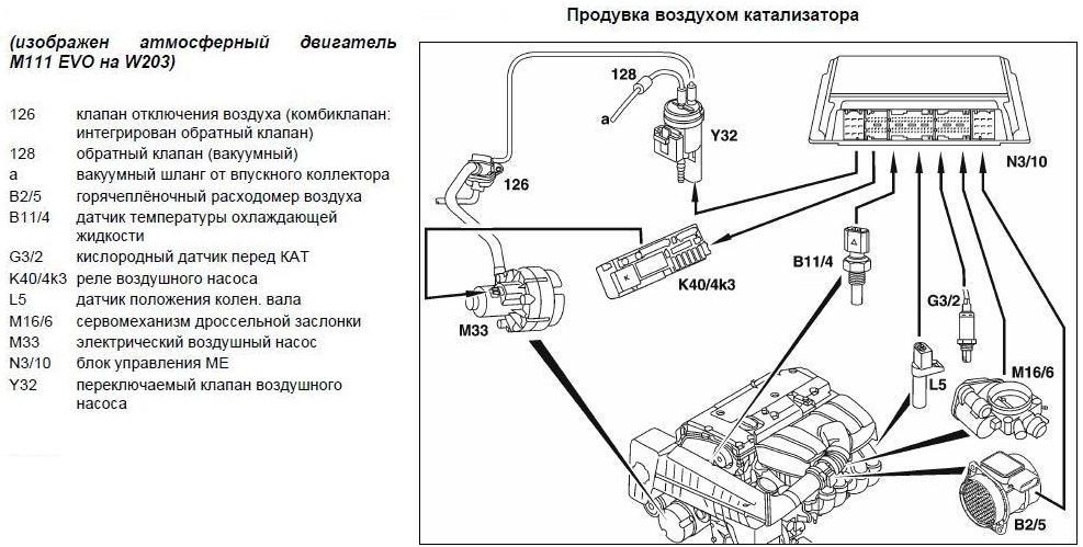

Здесь дали ценный совет с картинкой.
http://www.benzclub.ru/forum/showthread ... 802&page=3
я бы начал с проверки обратного клапана продувки 126 и обратного клапана 128 , похоже, что дополнительный воздух дует во впускной коллектор в момент активации продувки через вакуумный шланг "a"

PS: кто-нибудь поможет? Кто-нибудь возьмется? Пишу в личку Gonza, никто не отвечает.

Ребята, мне вот что ответили на русском бенц форуме
Теперь вопрос, мне в Минске могут помочь с моей проблемой вообще разобраться? И на как долго мне придется машину оставить, если я приеду на Машиностроителей к нашим ребятам (проблема в том, что авто нужна почти каждый день, поэтому до сих пор не доехал по этой проблеме)."я бы начал с проверки обратного клапана продувки 126 и обратного клапана 128 , похоже, что дополнительный воздух дует во впускной коллектор в момент активации продувки через вакуумный шланг "a""
