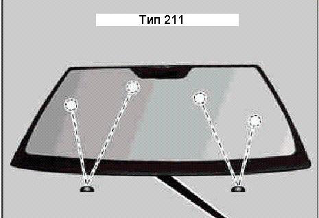

1) Хочу правильно настроить форсунки омывателя лобового, нашелтакую схему, но она вызывает некоторые сомнения. У меня средние "пырскают" ниже, чем на схеме и очень много омывателя попадает на крышу, а тут и то ниже, что думаете по этому поводу ?

1. Взять булавочку, вставить в форсуночку и направить вторую куда нравится. Со схемы поржал, это оригинал?

Да, это часть картинки из ОФИЦИАЛЬНОЙ ДОКУМЕНТАЦИИTerlich писал(а):...Со схемы поржал, это оригинал?...
Пользуйся!

Я в хорошем смысле. Ну педантичность немцев подкупает!Gonza писал(а):Да, это часть картинки из ОФИЦИАЛЬНОЙ ДОКУМЕНТАЦИИTerlich писал(а):...Со схемы поржал, это оригинал?...
Пользуйся!
