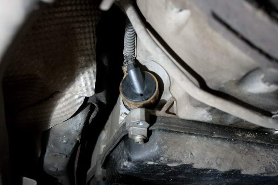

Вот пример:

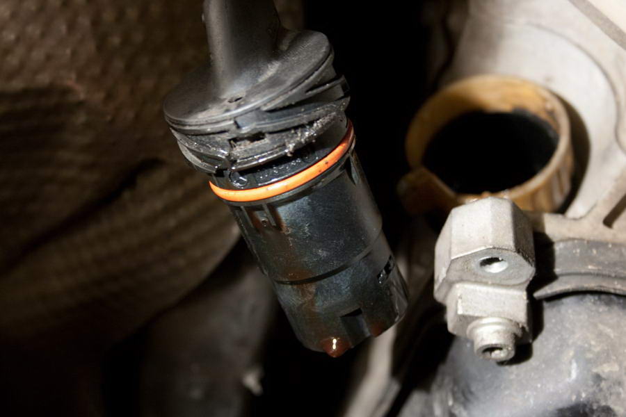

На первый взгляд все чинно и благородно ... Ничего не предвещает проблем ...
Но если достать разъемчик, то можно увидеть, что маслице уже потекло :sh_ok:

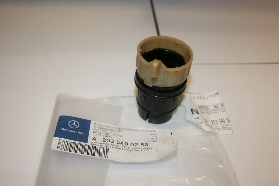

В данном конкретном случае проблема решается достаточно просто, банальной заменой втулки.
Цена вопроса, что-то около 5-6 евро.

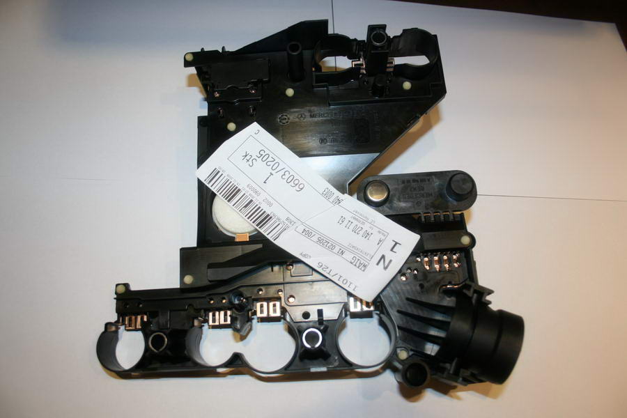

И тогда вам придеться менять вот эту запчасть:
А это уже совсем иной порядок цен! Только сама запцацка стоит порядка 130-150 евро! Плюс немалый кусок работы.
И особенно "противно", что бэушку брать смысла нет. Это кот в мешке!

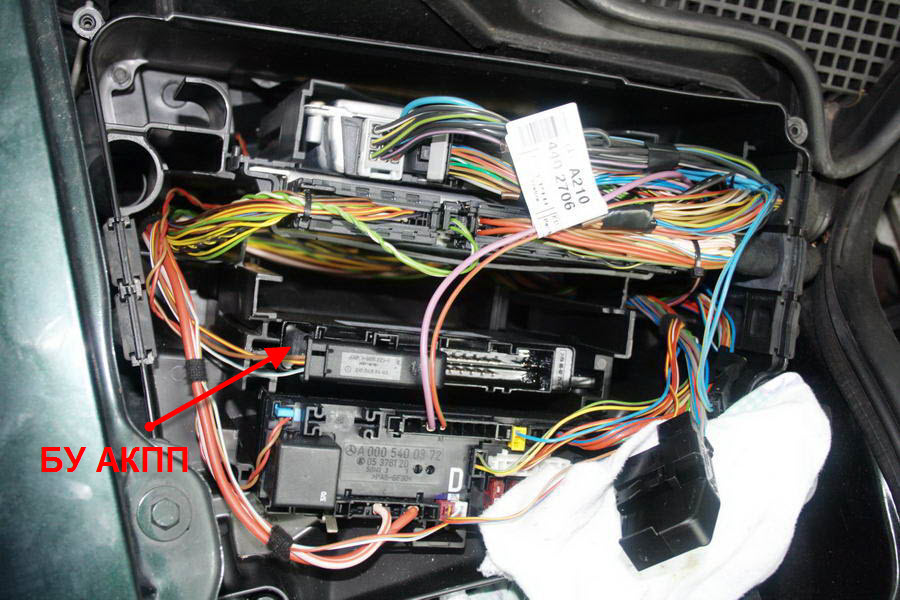

Рассмотрим на примере w210 (на всех остальных принцип тот же, просто БУ может находиться в другом месте)

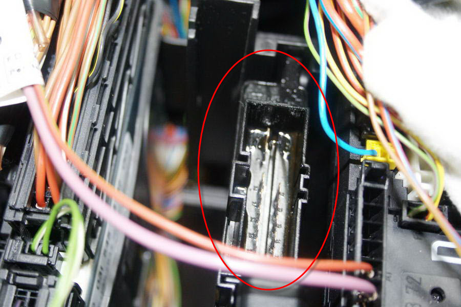

1. Отвинчиваем и снимаем крышку справа в моторном отсеке ... и обязательно снимаем с блока управления левый разъем (но фото он уже снят)

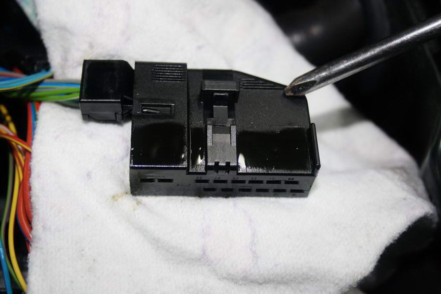

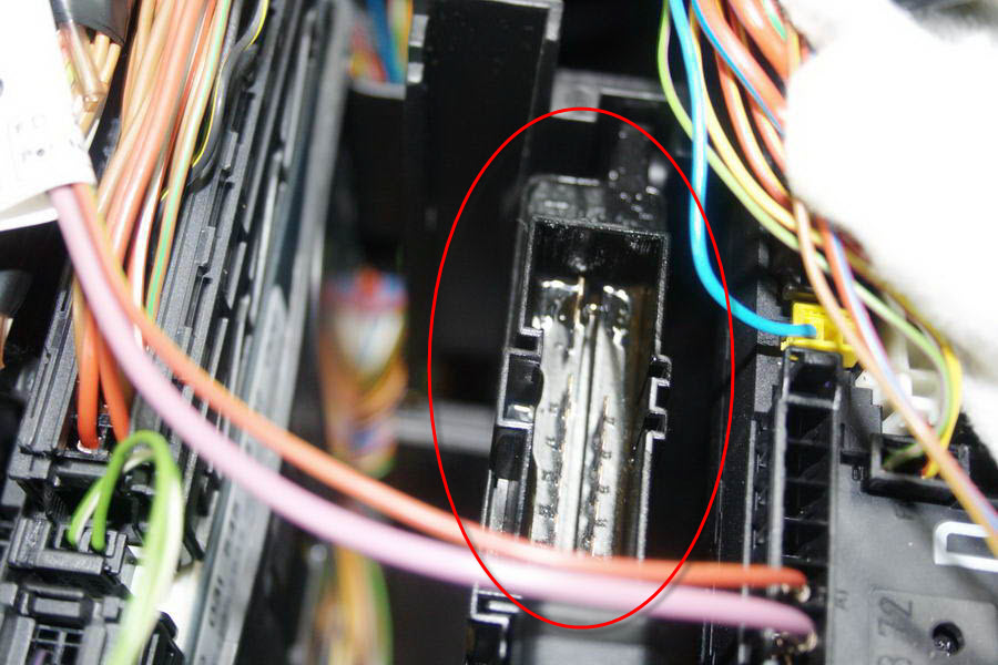

Если вы видите вот такой разъем:
Или вот такое под разъемом:
... фсе, финиш! Масло уже в блоке управления коробкой !!!
И если Вы человек педантичный и хотите чтобы Ваша машина работала аки часы, то Вы ...попали!
Daimler AG в этом случае рекомендует ТОЛЬКО замену всего жгута проводки + обязательно втулки!!! (Оно и понятно. Масло ведь уже находится внутри проводов :a_g_a: )
А если Вы, из других :mi_ga_et: , то:
1. Разбираете разъем
2. Разбираете БУ
3. Избавляетесь от масла методом "Вымыть все"
4. Все тщательно сушите
5. Собираете все назад
6. в любом случае ОБЯЗАТЕЛЬНО МЕНЯЕТЕ ВТУЛКУ!
